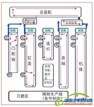

  某公司40万台发动机新基地建设中,参考丰田生产方式,通过运用精益生产的基本原则、理论及方法,实现了“一个流”生产。发动机5C件生产线设备按照U/C型布置,有效改善了作业组合,减少了工序间在制品零件的数量;减少了走动时间和搬运的浪费;提高了生产效率,实现了精益化生产。
  发动机5C件加工线及装配线布局如图所示:

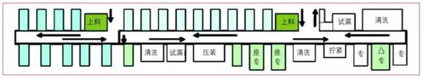

  方案一:粗加工工序采用复列设备并C形套线布置,即实现U形生产,如图所示:

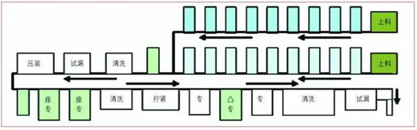

  方案二:粗加工工序采用复列设备平行直线布置,并序后实现U形生产,如图所示:

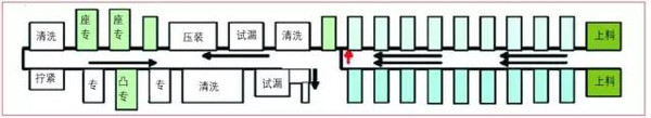

  方案三:粗加工工序采用复列设备,其中一条辅线为直线布置并入主线,另一条线与精加工设备成U形生产线,如图所示:

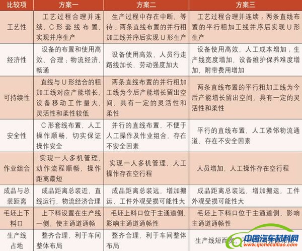

三种生产线布线方式对比如表所示,经过整体的思考和规划后,优先选用方案一进行生产线平面布置及人员的优化组合。

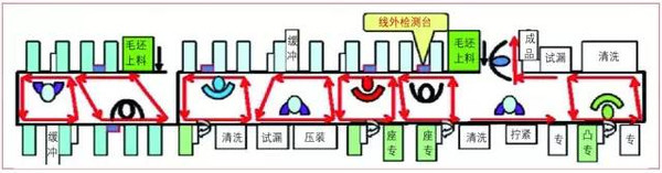

最终的生产线平面布置及人员的优化组合如图所示:
生产线的布局特点
  1. 图5所示的缸盖生产线采用U/C形布线,实现“一个流”生产,其主要特点如下:
  (1)U/C形布置使生产线距离最短,消除了人员走动和工件搬运的浪费,提高了生产效率。
  (2)“一个流”生产,各道工序严格按节拍进行生产,将浪费显现化,消除批量不良品发生。
  (3)消除在制品堆积与等待的浪费,第一时间暴露生产中存在的浪费并及时排除,降低成本。
  (4)以“生产节拍”为目标,一人多机操作,实现少人化生产;培养多能工以均衡生产,且利于人员的增减。
  (5)采用站立走动的作业方式,制定适宜的上料高度,增加作业人员工作的灵活性,从而提高工作效率。
  (6)采用小型柔性加工设备和辅助设备相结合,易于生产线变更,节省空间。
  (7)作业标准化,员工严格按照作业指导书的要求,按既定的生产节拍进行生产。
  (8)流水化布局,要求每一道工序严格控制工作质量,做到质量在过程中控制,遵循内部用户原则。
