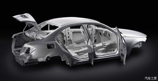

  随着制造技术以及使用理念的进步,低强度钢逐渐退出了力学性能要求较高的结构区域,转而集中在力学性能要求较低的部件上。而对于这类零部件的轻量化手段,现主要是通过分析以及优化设计方法,对零部件结构进行改进。
  举例来说,我们经常能在白车身上看到很多孔洞结构,除开排水孔、定位孔、线束孔等功能性孔洞,其中还包括大量的减重孔。除去减重的优点,这种孔洞还有优化受力分布以及提高车身NVH的功能。
  此外零部件的集成、小型、仿生化也是常见的技术手段。而零部件集成、小型化做得最好的当属电子产品了,十几年前一大堆的音像和通讯设备,现如今都高度集成在一部智能手机上。
  同样,汽车轻量化也是采用了这种效果显著的手段,将众多零件统一为一个零件,这样既节省生产成本,又达到了轻量化,一举两得。
  关于车身集成、小型化的例子就无需多言了,从大方向上来说,轿车多采用的承载式车身本身就是集成、小型化的结晶;具体来说,车门等一次成型件就是比较有代表性的例子了。
  在某些方面,汽车构造与人体结构非常相似,各个零部件都有着一定的使用目的。我们知道人的身体骨骼以及肌肉结构在不同的区域是不同的,比如下肢骨骼会更加粗大,而上肢则更加讲究灵活性,这些都是为了应对不同的使用目的而产生的。
  汽车也是如此,通过零部件的仿生设计来对零件的质量进行优化,在承受高负荷的部位储存材料,低负荷部位去除材料,使得质量处在最佳的位置,同时又能延长零件的使用寿命。
  虽然厂家正在逐渐加大高强度钢的使用比例,但车身作为一个整体,各区域的受力情况还是不同。高强度钢纵然能提高车身强度,但无形中成本会提高。所以,在强度要求不高的区域或是小型非结构件的用料方面,低碳钢还是很值得研究的。
