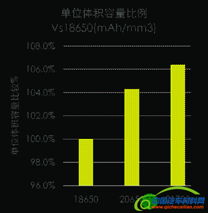

  更大直径圆柱锂离子电池将成为必然趋势 :20/21相对18是更好的选择
  同体积下,能量密度优势 :适当增加直径和高度可以获得更多的有效体积。

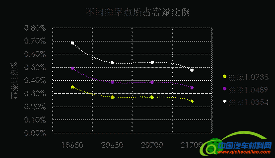

  低曲线率区域比率增加:循环寿命延长 。
浅析:圆柱型锂离子电池在电动汽车上的应用与发展趋势
  1.从上图可以得到,21700在不同的型号中高曲率点所占的比例是最小的,20650适中,而18650最高。
  2.当电池在循环过程中如出现恶化时,在曲率最大点开始,而21700由于其所占的比例最小,故对循环性能的影响也是最小。
