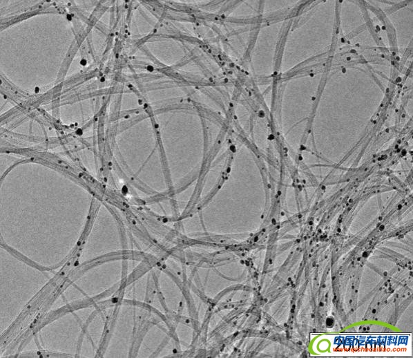

  单壁碳纳米管(SWCNT)是一个特殊的导电添加剂,在非常低浓度时即能形成导电网络,同时使电池电极中的活性物质的量增加到99.5%。
 TUBALL单壁碳纳米管助力电池能量密度发展
Figure 1. TEM of OCSiAl's TUBALL™ single wall carbon nanotubes.
图一、OCSiAl公司的TUBALL™单壁碳纳米管透射电子显微镜图像。

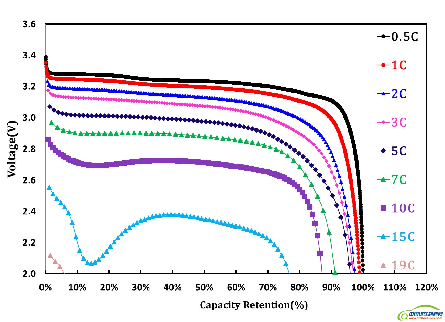

  Aleees公司的研究使用了10Ah的软包电池。控制配方使用90.5% 磷酸锂铁,4%导电炭黑(Super P) 、2% KS6硬石墨和3.5%PVDF。而使用OCSiAl公司的Tuball™单壁碳纳米管的配方中,含有98.4%磷酸锂铁,0.1%的单壁碳纳米管和1.5%PVDF,从而增加了7.9%的活性物质的量。此外,具有碳纳米管的电极具有更好的可压缩性,并且记录到的密度是2.4g/cc,比控制配方电极的密度高出10%。这些改进使阴极厚度降低了近18%,在一个电池上,使电池体积能量密度增加了10%。然而实现这一显著的改善,只是通过改变电极导电添加剂。
  单壁碳纳米管的配方具有更好的倍率性能,显然超越了15C和19C时的控制配方(图2和图3)。

Figure 3. Rate capability of cathodes with 90.5% LFP,4% Super P,2% KS6 graphite and 3.5% PVDF.
图 3、阴极倍率性能,90.5% 磷酸铁锂,4%导电炭黑 、2% KS6硬石墨和3.5%PVDF。
(Voltage 电压 Capacity Retention 容量保持率)

  Aleees公司的单壁碳纳米管涂层箔中试验表明,磷酸铁锂电池的放电性能可以大大提高,可随着电力输送量的高增长率增加两倍。上面图3所示的倍率性能曲线是10Ah 磷酸铁锂电池,常规的20µm铝箔,而图6所示的单壁碳纳米管涂层箔制成的电池。表1中提供了常规的20µm铝箔和单壁碳纳米管涂层铝箔,在能量传递方面的差异;在5C倍率以上,性能的提高非常明显。
