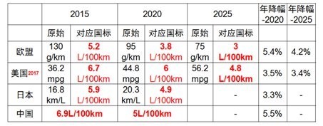

     近年来,能源与环境的危机加速了各国政府对汽车行业的产品能耗和排放的严格控制。到2020年,除美国之外的全球主要的汽车生产与消费国家和地区对乘用车燃油油耗的要求都将严格限制在5L/100km以下的水平,而且碳排放也更为严格(国内在2020将采用国Ⅵ的排放标准)。

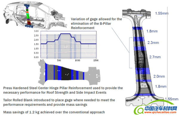

  在实际的汽车设计中,这两种轻量化途径很多时候都是相互结合使用来最大限度的实现车体的轻量化设计,同时还促进了彼此的发展。比如在车身A柱上边梁、B柱等结构的设计中,目前主流设计都是采用热成型材料来替代普通高强度钢材的设计,热成型材料的使用本身是一种材料轻量化的设计,但是热成型材料的使用又可以让这些车身区域减少加强件结构的设计,不等厚热成型板的使用甚至可以让B柱取消原有的铰链加强板、限位器加强板等结构。而精细化的结构设计又促进了不等厚板材、激光拼焊板材、铝合金等的发展。
某美系SUV车型的不等厚热成型B柱加强板

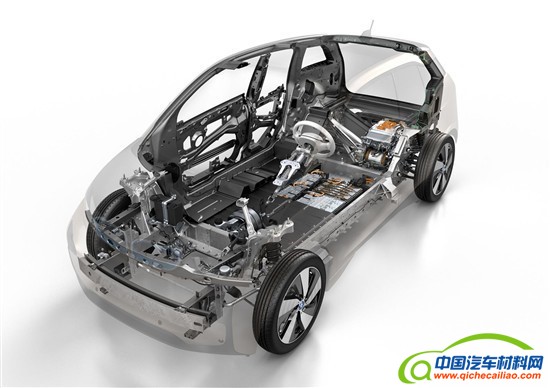

  既能保证车体结构的性能,又能大幅度降低车体重量的材料,目前行业内普遍使用的是碳纤维、铝合金、镁合金、工程塑料等密度较小的材料。这些材料在车体结构中的使用,轻量化效果非常明显。以铝合金车身的福特F150为例,车身实现了40%以上的减重,整备质量降低了300kg。车身采用碳纤维和铝合金粘连工艺而成的宝马i3,轻量化效果更为明显,作为纯电动车型整备质量却只有1195kg,相比同尺寸的常规车型来说,都要轻了150Kg左右。

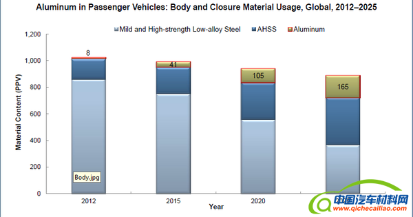

  这里要说说铝合金车身的几个问题。所谓的全铝车身,实际是铝合金车身而并非是纯铝车身。而且目前量产的铝合金车身的车型中,主流还是采用铝合金和钢制的复合结构:上车体的A柱上边梁、B柱加强板、车门防撞梁、机舱前挡板下部加强板或者前纵梁后段等与碰撞安全相关的主要承力结构件依然会采用热成型钢板,比如宝马7系、凯迪拉克CT6等都是钢铝复合车身。目前行业内并没有完全的铝合金车身,即便是号称全铝的特斯拉,铝合金的使用率实际也只是98%,车体中也使用了其他复合材料,比如非天窗版的顶盖板采用的是树脂材料等。
  铝合金在汽车中各系统的使用比例可以见下图,主要使用是在车身和底盘系统部件中:

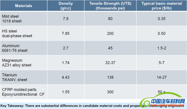

  目前车用轻量化新材料的成本普遍都偏高,目前国内每吨车用冷轧汽车板材的成本在5000~9000之间,而每吨铝合金的材料成本高达4.5万左右,碳纤维的材料成本则更高,每吨约在80万左右,又因为其较高的成型废品率问题,让很多中低端车型在碳纤维的使用上更是望而却步。所以目前采用铝合金、碳纤维等新材料作为车身主结构的车型售价基本都在40万以上,铸铝件则较早就在发动机壳体、悬架摆臂、副车架等底盘和动力系统部件上使用,因所占车型开发成本比例较小,搭载车型级别不一。
  F&S统计的新材料数据对比
注:普通强度钢、高强度钢、铝合金、镁合金、钛合金、碳纤维的密度、抗拉强度、材料国际价格

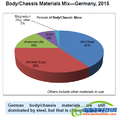

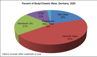

  首先是德国,一方面由于欧洲在能耗和排放的政策上越发严格,另一方面德国是目前豪华品牌车型最多的国家,新材料、新技术对于高端车型也会有着科技豪华感的加持作用,所以德国以ABB为代表的车企对于新材料的使用上显得更为热衷,尤其是奥迪在铝合金车身、宝马在碳纤维车身方面都处于行业领先地位。
  2015年德国新生产汽车铝合金和其他新材料在车身和底盘中的占比高达25%,是目前全球汽车轻量化材料使用比例最高的国家,到2020年新材料的使用趋势会继续上涨,将达到34%左右。

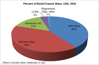

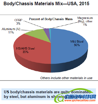

  其次是美国,美国虽然高端豪华品牌车型也较多,但是美国汽车行业对于新型轻量化材料的热衷主要来源于新能源汽车的发展以及排放和能耗的压力,代表企业是特斯拉、GM、福特等。特斯拉目前的Model S和Model X在车身和底盘上基本都采用了铝合金和其他复合材料,而GM的高端品牌凯迪拉克在近两年的新车型中也开始采用钢铝复合车身结构,比如凯迪拉克CT6,福特则是将铝合金车身首先搭载在F150这类高端皮卡车型上。
  受到环境和能源危机的影响,美国政府出台了诸多鼓励新能源汽车发展的优惠政策,企业也表现出了较高的积极性,这使得美国逐渐处于全球新能源汽车研发和生产的领先地位。随着这个趋势的进一步发展,到2020年受到排放的严格限制,新能源汽车的产销比例会进一步提升,而新型轻量化材料的占比也会进一步提升,而这个比例可能会从目前的15%提升到20%左右。

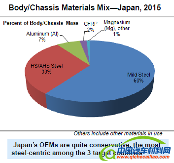

  日本汽车企业一直都是结构轻量化的高手,而且在能耗的管理上他们一直都属于很出色的选手,所以汽车企业并没有太明显的材料轻量化动力。在新能源汽车的研发上,日本也主要是以混合动力和氢燃料电池动力为主,即便是纯电动车型也是以k-car车型为主,对轻量化要求并没有纯电动汽车那么迫切,所以目前日本汽车企业里轻量化材料的使用比例并不高,只有10%左右。
  目前日本汽车企业的的轻量化材料的使用也主要是集中在一些非结构件上,比如铝合金的发动机罩、塑料的翼子板和尾门等,还有就是底盘和发动机的一些铸铝件。其中代表企业是丰田的雷克萨斯和本田阿库拉。本田已经在阿库拉NSX车体上使用了部门铝合金车身的设计,丰田已经在目前量产的NX系列车型的发动机罩使用了铝合金,尾门使用了工程塑料等,而且计划在2018年凯美瑞的换代中采用铝合金车身的设计。

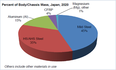

  随着2020年全球的能耗和排放政策的越发严格,日本企业也开始加大了材料轻量化方面的研发投入,预计到2020年,日本汽车企业轻量化材料在底盘和车身中的占比会赶上美国,达到20%左右。

  从以上的分析来看,轻量化材料的使用占比可以从侧面说明该地区汽车企业在汽车材料轻量化方面所处的行业水平,也能反映出该地区新能源汽车发展的水平。而且从目前的趋势来看,随着材料成本的进一步降低,铝合金车体的开发在未来数年内或许会迎来一个爆发期,到2025年,铝合金的生产规模可能会达到目前的四倍以上。
