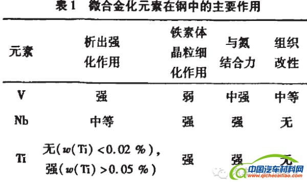

      微合金非调质钢常用的微合金化元素有:Ti,Nb,V,B等。在乳制前的加热过程中应保证微合金化元素充分固溶,随后在控制乳制、冷却过程中析出弥散微细的微合金化元素碳氮化物,抑制奥氏体晶粒长大,得到细小的晶粒,在提高钢材强度的同时又能改善韧塑性。值得一提的是B,微量的B可以显著提高钢的淬透性,并对珠光体转变有明显的推迟作用,结合低温轧制,有利于铁素体含量的增加,从而改善钢的冷镦性能。微合金化元素在钢中的主要作用见表1。
