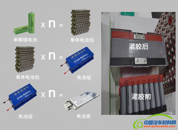

  一、新能源汽车电池系统结构
  首先我们得先了解新能源汽车电池系统的结构:
  从上图,我们可以看出整个电池板由众多锂电池组成单体电池包,电池包组成电池组,再由电池组构成电池板。看似简单,但实际需要解决很多连接和散热的问题。
  从应用上来说,汽车在高速运行中由于颠簸,电池的内部晃动性比较厉害,因此还必须解决减震和粘接固定问题。
  从功能上来说,由于电池工作时会放出大量热量,每个电池组之间需要导热管路,同时为了防止电池与外壳发生短路,导热管路需要具有绝缘性和阻燃性。

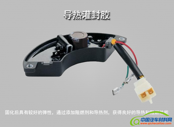

  二、有机硅灌封胶在新能源汽车电池中的作用
  有机硅灌封胶固化后具有较好的弹性,并且与其他材料比,硅胶具有更多的极性官能团,能与电池外壳塑料、电池外壳铝件表面的极性材质形成化学键合,从而有效形成粘接、固定,来满足减震要求。
  另外,有机硅灌封胶通过添加阻燃剂和导热剂,获得良好的导热和阻燃性能,能有效为电池组及电芯散热,改善电池工作温度,很好地保护电池内部关键电子器件、电芯和母线,进而避免电涌和电池起火的危险,妥善解决了散热和阻燃防火问题。

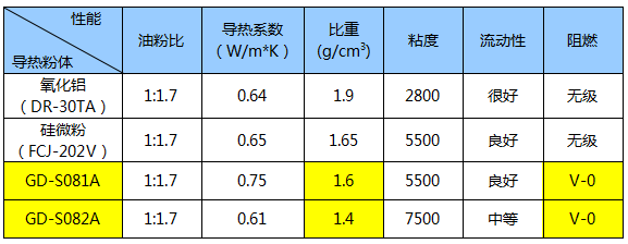

  下表是GD系列低比重导热粉GD-S081A、GD-S082A、GDS083A与氧化铝系列、硅微粉系列和氢氧化铝系列制备的灌封胶性能参数对比,其中乙烯基硅油粘度为450cps。
  表1:GD-S081A、GD-S082A与氧化铝、硅微粉制备的灌封胶各项性能对比
  由表1数据可看出,同样添加份数下,使用GD系列低比重导热粉GD-S081A、 GD-S082A制备的灌封胶比重均低于氧化铝、硅微粉,综合性能更优,在保证导热性能的同时,阻燃性能可达到UL 94 V-0。

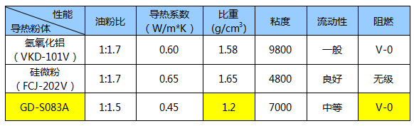

  表2:GD-S083A与氢氧化铝、硅微粉制备的灌封胶各项性能对比
