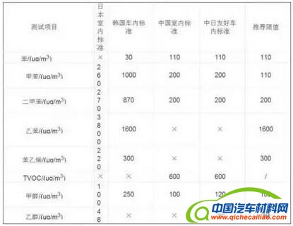

对于不同有机挥发物质,设定的限定值如下表所示:

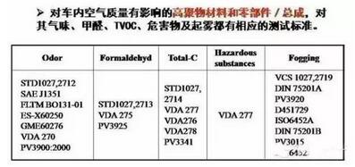

2零部件(总成)VOCs含量测试方法:
测试标准:VDA276
测试方法:平衡浓度排放气体
3材料VOCs含量测试方法:
测试标准:VDA276
测试方法:平衡浓度排放气体
