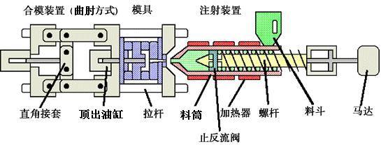

  1、注射成型
  注塑包括低压注射成型、气辅成型、熔芯注射成型、双色注射等;注射成型是指利用注射机将熔化的塑料快速注入闭合的模具内,使之冷却固化,开模得到的塑料制品的方法,其过程包括原料干燥、加料、塑化、注射、冷却、保压和拔模等工序。

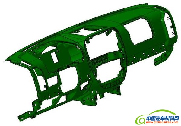

低压注射仪表板本体

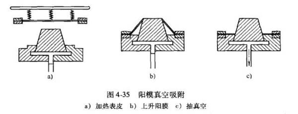

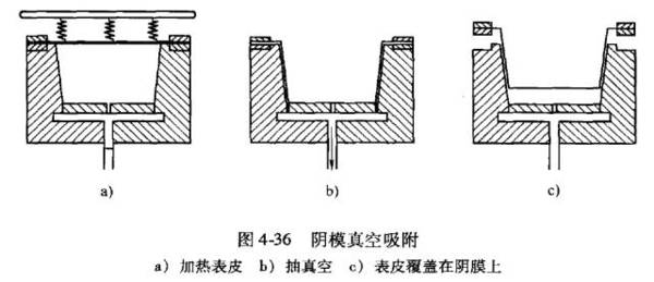

  真空吸塑成型工艺是一种热成型加工方法。利用热塑性塑料片材,制造开口壳体制品的一种方法。将塑料片材裁成一定尺寸加热软化,借助片材两面的气压差或机械压力,使其变形后覆贴在特定的模具轮廓面上,经过冷却定型,并切边修整。此工艺一般分为两种成型工艺;阳模真空吸附和阴模真空吸附。
  阳模真空成型与阴模真空成型法一样,模腔壁贴合的一面质量较高,结构上也比较鲜明细致。壁厚的最大部位在阳模的顶部,而最薄部位在阳模侧面与底面的交界区,该部位也是最后成型的部位,制品侧面常会出现牵伸和冷却的条纹,造成条纹的原因在于片材各部分贴合模面的时候有先有后之分
  真空阴模吸附成型制件,也是与模腔壁贴合的一面质量较高,结构上也比较鲜明细致,壁厚的最大部位在模腔底部,最薄部位在模腔侧面与底面的交界处,而且随模腔深度的增大制件底部转角处的壁就变得更薄,因此真空阴模成型法不适合于生产深度很大的制件。

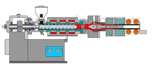

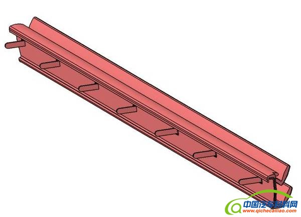

  挤出成型
  挤出成型是借助螺杆和柱塞的挤压作用,使塑化均匀的塑料强行通过模口而成为具有恒定截面和连续制品的成型方法。
  原理:首先将粒状或粉状塑料加入料斗中,在旋转的挤出机螺杆的作用下,加热的塑料通过沿螺杆的螺旋槽向前方输送。在此过程中,塑料不断接受料筒的外加热和螺杆与塑料之间、料筒与塑料之间的剪切摩擦热,逐渐熔融成黏流态,然后在挤压系统的作用下,塑料熔体通过具有一定形状的挤出模具,从而获得具有一定截面形状的塑料型材。
挤出过程图
  挤出成型的塑料制品大致可以分为塑化、成型和定型三个阶段。

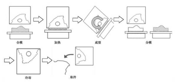

  4、搪塑工艺
  搪塑成型是一种表皮成型工艺,常用来加工仪表板用表皮和门护板用表皮。
  其工作原理——带皮纹的搪塑模具背面或整体加热,模具正面扣上装有PVC(或TPU)粉末的粉箱,一边加热,一边转动,粉末在重力和热的作用下贴附在模具表面上,成型为所需要形状的表皮,取下粉箱,模具冷却后,人工取下表皮的加工方法。
