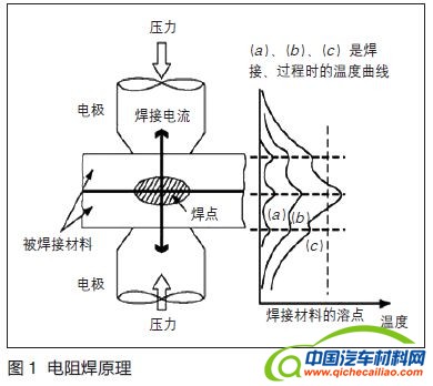

        电阻焊又称接触焊,属压力焊范畴,是以电阻热为能源的一类焊接方法。电阻焊是使工件处在一定电极压力作用下,利用电流通过工件时所产生的电阻热将两工件之间的接触表面熔化,从而实现连接的焊接方法。电阻焊一般包括点焊、缝焊、凸焊和对焊等。电阻焊原理如图1所示,其中a、b和c代表不同焊接电流的温度曲线,c曲线焊接电流可满足焊接质量要求。
        电阻焊焊接过程中电流产生的热量可用Q=I2Rt来计算,Q为电极间产生的热量,焊接质量可通过控制公式中的I、R和t来实现。其中,I为焊接电流、t为焊接时间,二者可以通过焊接控制器来设置。R为电阻,主要是板件本身的材料特性及加压力决定,可表示为R=R1(材料本身电阻) R2(工件接触电阻),材料确定后,R1保持不变,R2随接触压力变化关系可表示为R2=KC/Fm,其中KC为与接触材料、表面情况和接触方式有关的系数,通常由实验得出;F为接触压力;m为与接触形式有关的系数,对点、线和面接触分别取0.5、0.7和1。根据上述公式可以得出:Q=I2(R1 KC/Fm)t。

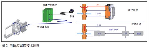

如图2所示,自适应技术原理从硬件上来看主要是在焊钳上增加二次电流、电压测量接口,通过传感器电缆接入到焊机控制器,从而可以实施测量焊接过程焊钳两端U、I和R的变化,并通过软件动态模拟焊接全过程U、I和R曲线,从而显示在外接PC机上,便于人们直观了解焊接全过程的质量。

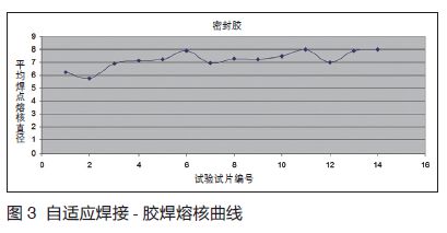

        以1.5 1.5 mm普通板材搭接进行胶焊实验,在未涂点焊密封胶前焊接合格焊点作为样本曲线,记录其焊接参数。在板件间涂上点焊密封胶,采用未涂胶的焊接参数焊接70个试片,测量其焊点熔核直径,5个试片一组取平均值,利用数值分析模拟焊点熔核直径随测试结果变化曲线如图3所示。利用自适应焊接技术进行胶焊,实验焊点熔核合格,熔核直径为5.78~8.02 mm,平均熔核直径AVG=7.23 mm,STDEV=0.651 63 mm,质量稳定可靠。

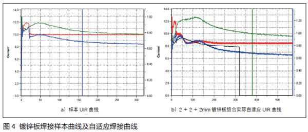

(2)镀锌板多组合变化焊接能力
        选择2~3层,板厚从1.5 mm(0.75 0.75 mm)到6 mm(2 2 2 mm)不同组合的镀锌板作为试验对象,选择最薄的0.75 0.75 mm板材作为样本曲线,焊接质量合格,作为样本曲线下载到控制器中,并以此焊接参数进行所选不同组合板材镀锌板的焊接,样本曲线及组合变更后的实际自适应曲线如图4所示。图4a是样本UIR曲线,其中红线代表电流曲线I,蓝线代表电压曲线U,绿线代表电阻曲线R,选择焊接压力2.6 kN,可以看出其焊接电流为10 kA,焊接时间为300 ms;图4b是2 2 2 mm镀锌板组合实际自适应UIR曲线,黑色是样本电阻,其余红蓝绿曲线代表实际电流、电压和电阻,可以看出由于板厚变大、实际监测电阻增加,自适应焊接曲线发生变化,焊接电流下降到8.2 kA,焊接时间延长至570 ms,焊接质量合格。

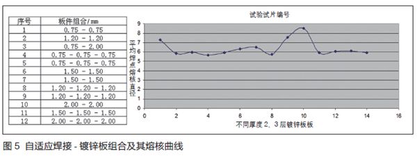

        本次试验的板件组合共12种,每种组合焊接5次,总计60个试片组合,测量其焊点熔核直径,每组5个试片取平均值,利用数值分析模拟焊点熔核直径随测试结果变化曲线如图5所示。利用自适应焊接技术进行镀锌板多组合焊接,实验焊点熔核合格,熔核直径为5.86~8.50 mm,平均熔核直径AVG=6.44 mm,STDEV=0.87 mm,质量稳定可靠。

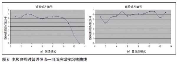

        选择全新电极头,验证在电极头不修磨时普通焊接技术与自适应焊接技术焊点质量对电极磨损的适应能力。取130个1 1 mm的实验试片,每5个一组,过程中开合自适应焊接模块分别进行每组试片焊接,测量各实验试片的焊点熔核直径并取每组数据的平均值作为基础数据,利用数值分析模拟焊点熔核直径随测试结果的变化曲线(见图6)。图6a是关闭自适应功能时普通恒流焊接技术焊点熔核随电极磨损变化曲线,图6b是开启自适应功能是自适应焊接技术焊点熔核随电极磨损变化曲线,可以看出普通焊接技术在焊接第120点开始焊点熔核过小出现假焊,继续焊接不能形成熔核,自适应焊接技术熔核稳定,质量全部合格。

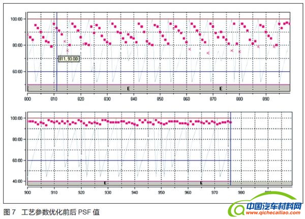

(1)PSF监控
        PSF值反应实际焊接曲线与标准样本曲线差异大小,其基准值为100%,范围为0~100%,和标准的样本曲线差异越大则PSF值越低,因而可以通过监控实际焊接过程的PSF值来直观地监控焊接工艺参数的稳定性。
        在建立样本曲线后,外部环境的变化往往引起实际UIR曲线的变化,如焊接压力、装配不良、板厚变化和板材涂层改变等,从而引起PSF值的变化。PSF值过低,代表焊接工艺稳定性差,实际焊接环境相对标准样本数据采集环境差异大,此时需要优化焊接参数,重新对该点建立样本曲线,减少环境差异对工艺参数稳定性的影响。图7所示为对工艺参数进行优化前后的PSF值,优化前PSF值为75~100,差异较大;优化后PSF为95~100,工艺参数稳定。

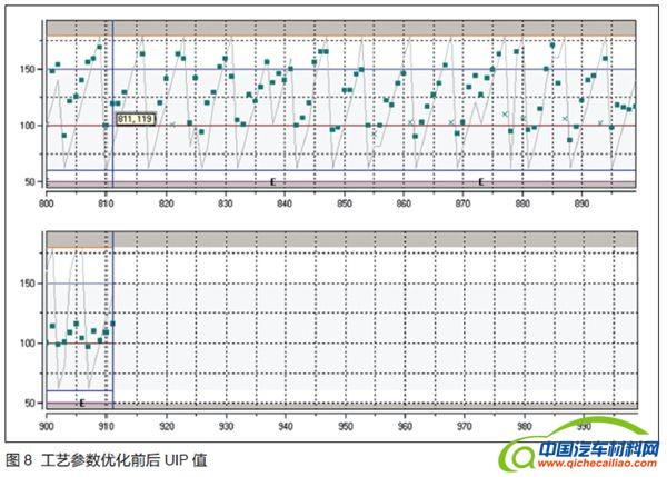

        UIP值反应实际焊接曲线与标准样本曲线差异值大小,其基准值为100%,范围为0~200%,如UIP有偏小的趋势,表示焊接质量的降低;UIP过低意味着焊点熔核小;UIP过高也表示焊接质量不佳,却不一定是焊点熔核小,而是和焊点外形有关,最常见的是由于压痕过深、焊点椭圆形、板材过厚或搭接间隙过大导致的焊接质量不良,UIP过高意味着焊点外形不佳。
        外部环境的变化引起实际UIR曲线变化的同时,不仅引起了PSF值的变化,同时还导致了UIP值变化,此时需要对焊接参数进行工艺优化。图8所示为对工艺参数进行优化前后的UIP值,优化前UIP值为75~170,焊接质量不稳定;优化后UIP值为100~116,焊点质量合格并且稳定。
