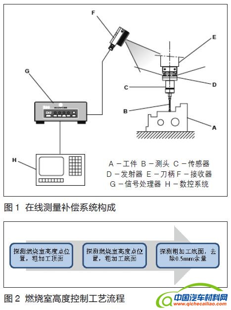

(1)在线测量补偿系统
       在线测量系统由测量模块、接收模块和接口组成,测量系统包括探针、传感器和发射器等,探针与被测点直接接触,通过发射器把传感器检测的位置信息传输到接收模块,最后通过接口与数控系统通信,把探测信息转换为数控变量,用于加工。其测量精度、稳定性高,对于加工尺寸的一致性贡献尤其明显。在线测量补偿系统构成如图1所示。
(2)缸盖燃烧室高度工艺控制
       缸盖燃烧室高度工艺流程(见图2)如下:①以毛坯基准定位,通过在线测量补偿系统探测四缸各燃烧室高度点在机械坐标系下的位置,并计算4个燃烧室点坐标的平均值H1和缸间极差Δ,若Δ超出0.2 mm,停止加工并剔料,否则H1为基准粗加工缸盖顶面;②以顶面为定位基准,通过在线测量补偿系统探测燃烧室高度点,粗加工底面,燃烧室高度控制为(9.9±0.1)mm;③以顶面为定位基准,通过在线测量补偿系统探测粗加工底面上4个点的位置,并计算平均值作为加工零点,精加工底面,去除0.5 mm加工余量,从而保证(9.4±0.15)mm的燃烧室高度尺寸。

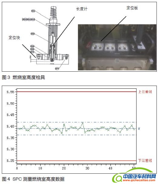

1.SPC测量
       缸盖燃烧室高度的SPC测量检具包括长度计、定位块、测量定位板和工业电脑等;测量定位板通过定位销与缸盖底面销孔定位,定位块和测量定位板配合保证测量点位置,长度计测取底面到燃烧室高度点的距离,计算四缸高度平均值和极差,并把数据传输至工业电脑;工业电脑把测量数据上传至数据库,通过专业数据统计软件分析燃烧室高度加工的过程能力,达到控制燃烧室高度一致性的目的。燃烧室高度检具如图3所示。图4为SPC测量某缸盖燃烧室高度数据,可见在在线测量补偿系统的作用下,燃烧室高度尺寸稳定性很高,在保证燃烧室铸造质量的情况下,可以保证燃烧室容积受控。
