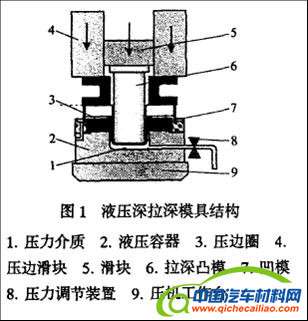

    液压深拉深模在下模设置压力介质容器作为液压腔,并用于紧固凹模。液压容器与压机的压力调节装置相连,用一个夹紧环将凹模固定在液压容器上,同时环上开有槽。可将泄漏的液体排放出去。上模则由拉深凸模和压边圈构成,压边圈上装有1个溅油环,用来收集泄漏的液体。液压深拉深模具结构如图1所示。

    液压深拉深成形方法主要包括:机械液压拉深法、动态机械液压拉深法和径向加压机械液压拉深法。在基本状态下压机是打开的,液压容器内充满液体。坯料放在凹模上后压机闭合,压边圈压紧坯料。开始成形。拉深凸模进入液压容器,液压容器内液体产生压力。成形过程中板料始终紧压在凸模上。由与液压容器相连的调节系统根据工件不同拉深深度调节液压容器内的压力。

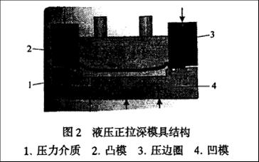

    液压深拉深是利用压力介质(大多是油水乳剂)进行成形。拉深过程中,大面积板坯借助液压四周紧密地压紧在凹模和压边圈(这里以液压容器的形式出现)之间。液压乳剂通过一个增压器充入液压容器中。并形成一定的压力,这时板坯有控制地向上鼓起。并且在最终成形构件的整个面上进行预拉深,直到工件的中间面积贴到凸模上。预拉深后,压边圈、板坯和凹模构成的整体压向凸模,此过程中液压乳剂被挤压。压力可以保持不变、递增或者递减的形式调整,拉深过程结束后,液压乳剂的压力重新产生,使板坯紧压在凸模上达到理想的形状。模具结构见图2。

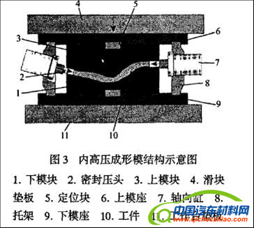

    内高压成形技术是一种冷成形工艺,可用来加工管坯等尺寸形状复杂的空心件。在密闭的模具内通过水压从管子内侧使金属管膨胀。模具由上、下模组成。通过压机行程以及油缸托架高度决定装模高度,依据行程或压力可调节轴向缸调节密封压头使管坯密封,然后进一步推动管坯两端使其镦粗。模具结构示意图见图3。

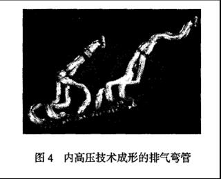

    在实际应用方面,内高压成形工艺以其结构和设计的多样性成功地应用在生产强度高、寿命长、重量轻的零部件上,如汽车排气管(见图4)、前、后悬挂、底盘和结构零件等。目前,欧宝Corsa的发动机支架、BMW仪表盘支撑梁以及大众公司某汽油发动机排气管制造都采用内高压成形技术。
