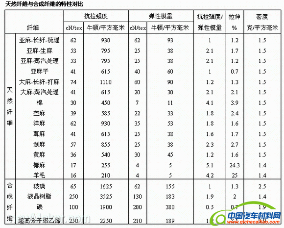

       汽车用天然纤维主要是指植物纤维,如洋麻、大麻、亚麻、黄麻和剑麻等麻纤维及椰壳纤维等。与合成纤维相比,天然纤维及其复合材料具有如下性能方面的优势。
       生态保护性能:麻纤维生长期短、生长环境要求不高;其生长过程无需农药和化肥;生长、收获、加工的能量消耗较少;对二氧化碳的吸收能力强,具有减缓“温室效应”的作用;生产过程无“三废“污染、使用过程也无有害的游离化学物质(如近来备受关注的“甲醛”)和微粒(玻璃纤维成分);无需化学胶粘剂,可在一步法成形过程中与基材热粘合;替代化纤和塑料等人造材料,可节约有限的石油资源;焚烧时无毒物排放、填埋后可生物降解;可再生循环利用;
应用性能:麻纤维复合材料的隔热、吸音性能好;能量吸收能力好、耐冲击,无脆性断裂(对提高汽车的安全性很有利);燃烧速率低;具有良好的刚度、切口韧性、断裂特性;低温性能好;
       成形工艺性:可用较低压力、一步法成形产品,节省机器和模具的投资、简化加工工艺(附座和装饰层等可与坯材一步合成、无需化学粘接和后续加工);可成形大拉伸、复杂的三维形状。天然纤维在加工中还表现出对模具的磨蚀作用较低;
       质轻:密度低、重量可减轻10~30%(顺应汽车轻量化要求,提高燃油效率);
       原料成本低、麻纤维来源广泛;边角料可以重新破碎后进行热塑加工,几乎没有废料产生。

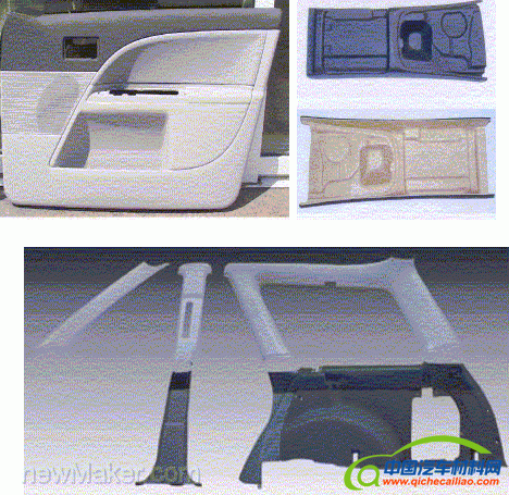

       目前各汽车工业大国已经开始大量使用天然纤维复合材料,生产的产品有:轿车的门内板、行李厢、顶棚、座椅背板、衣帽架、仪表盘;以及卡/客车的车厢内衬板、门板、顶棚、座椅背板等。
       麻纤维复合材料可用来替代木纤维和玻璃纤维增强的复合片材以及ABS塑料件,因为在相同的重量情况下天然纤维增强材料制成的产品可具有25%~30%的强度提高以及上佳的非脆性断裂特性。德国R+S公司在北美的“LoPreFin”工艺特许生产厂商已经得到门板侧面冲击的4星级评价。这一门板用于99版的“SAAB(绅宝)”9S轿车,这是第一次天然纤维复合材料达到如此严格的技术要求。这一成功使GM(通用汽车公司)对天然纤维复合材料的应用予以关注。德尔福(Delphi)公司用改进树脂纤维的偶联性来提高天然纤维复合材料的性能,改善粘合性可以显着地改善冲击强度。
       伟世通(Visteon)公司采用一步模压成形方法,使用的是德国R+S公司的成形设备,其第一个产品是福特公司“Mondeo”牌汽车的门板。中国“中华”牌轿车以其前卫的设计理念率先采用麻纤维天然材料制造门板、顶棚、衣帽架和行李厢衬板等内饰产品。德国戴姆勒-克莱斯勒(Daimler-Chrysler)公司研究中心进行的试验表明,天然纤维复合材料部件具有很高的抗冲击强度,并且它们的尺寸稳定性和耐侯性也很好。“奔驰”E级轿车门板开辟了高端应用的先河。
