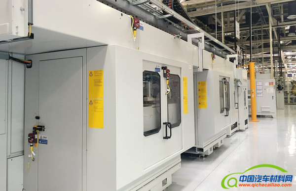

  珩磨:当活塞在气缸内往复运动的时候,需要润滑油进行润滑,而珩磨的作用就是在缸孔内壁上珩磨出交叉的网纹,使得润滑油能够贮藏其中;值得一提的是,珩磨在作业时会同步使用气检控制精度,实现制造、监控二合一。
  珩磨工作中需要同步充气进行监控测量
  硕大的清洁工位全部自动完成

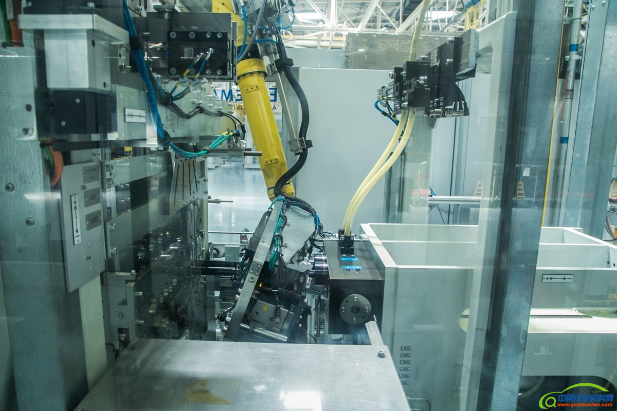

  Part II 缸盖发动机的重要组成部分,由于别克Ecotec 1.5T SIDI中置直喷发动机采用了排气歧管集成于缸盖的设计,所以工艺精度大大增加,结构复杂,对于质量的控制要求也进一步提高。
  压装导管、座圈:作为缸盖生产过程中最为严格的环节,生产过程中也需要予以最为严格的控制。由于采用了全自动伺服的压头,可以实现在压装座圈、导管的同时通过读取压力和行程数据,对装配质量进行实时监控。同时由于采用机器人传输零件,它还是一个高度柔性化的生产线。
  缸盖压装导管、座圈全部自动化完成,并同步监控质量

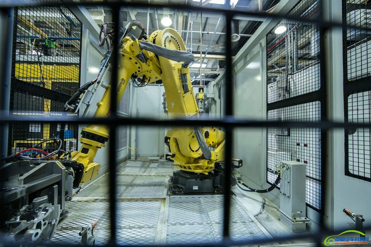

  有机器人进行细腻的铝制缸盖去毛刺作业

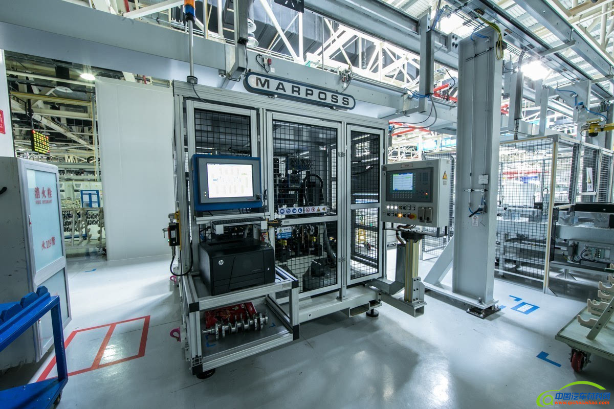

  曲轴下线前的质量检查工位,会进行大量的数据测量

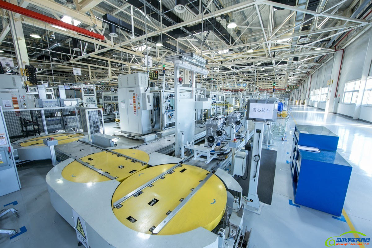

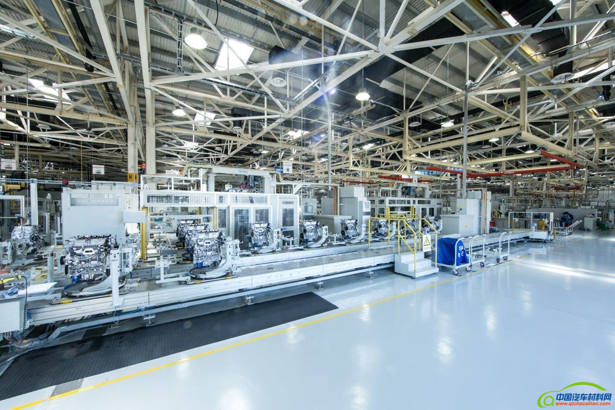

  Part IV 整机装配在线上将缸体、缸盖、曲轴、活塞、导管等零部件进行组装,最终形成一个完整的发动机本体。
  装检合一:装配与检测工位成组出现,贯穿整个生产线,使得发动机在整个装配过程中实现实时的质量控制,不制造、不接受、不传递错误。
  集装配和监测于一体的装配线

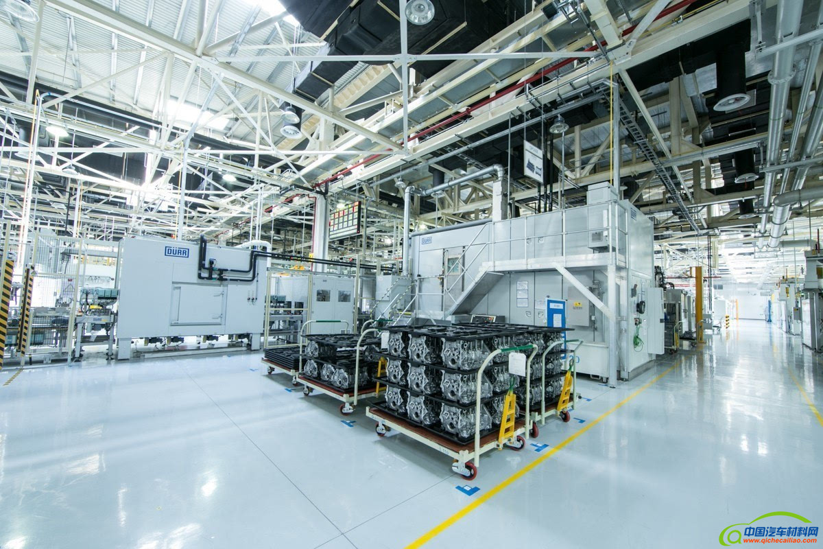

  冷试:发动机本体安装完毕后还将经过“冷试”的考验,在冷试之中,发动机将由伺服电机带动曲轴转动,模拟发动机的运转工况,进行扭矩、油压、震动、噪音等多方面质量的检查;之所以成为“冷试”,是相比传统的“热试”,这种检测方式不需要对发动机进行点火,测试完成后发动机仍处于常温状态,这种方式节约了能耗并提高效率。
  发动机下线前会经过冷试的综合检测
