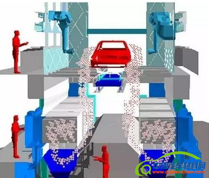

       德国Dürr公司成功地开发出了一种干式喷涂室设备,该设备目前已在中国成都大众工厂涂装车间投入使用。
干式喷涂室采用石灰粉收集过喷的涂料,除漆效率可达100%。喷涂室机器人区的空调风可80%的回收利用。过喷的涂料可100%通过燃烧或深埋处理。不需要传统喷涂室所需要的循环水和添加化学药品。采用干式喷涂室可使单台车涂装成本降低8%。干式喷涂室结构图如图所示。
干式喷涂室结构图
