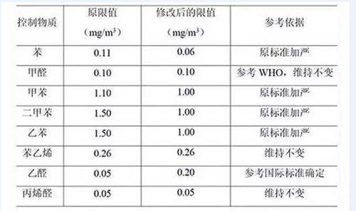

        目前,汽车内饰空气质量成为了主机厂最关心的问题之一。为加强乘用车内空气质量控制,环保部科技标准司2014年下发《乘用车内空气质量评价指南》(修订GB//T26730-2011),修订版指南由推荐级别升级为强制级别,意味着今后所有的车企将提升生产标准,自2017年1月1日起,所有新定型的销售车辆必须满足标准要求,而对于此前已经定型的车辆,则自2018年7月1日开始严格执行。本次标准修订,原有八项监控物质不变,并修订了车内空气质量污染限值。
        VOC全称为挥发性有机化合物,根据不同国家的定义,限定条件也有所不同。而我们上面提到的新国标中的八项物质就是一种对于VOC的描述。

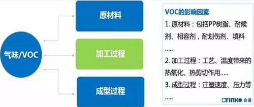

       车用PP材料中VOC的来源较多,主要产生于PP聚合过程、加工过程及使用过程等几个方面。
        首先,在PP聚合过程中,不可避免残留的一些单体、低聚体,根据聚合工艺不同,添加的己烷、乙醇、庚烷等溶剂,合成过程中必需的主催化剂、助催化剂以及有些内给电子体、外给电子体,赋予PP某些特性的助剂、控制分子量所用的过氧化物,这些低分子化合物均会不同程度使PP材料含有一定的VOC。
        其次,在加工过程中(共混改性、挤出造粒和注塑加工等),PP材料在受热熔融过程中所发生的一定程度的降解,会产生一部分VOC。此外,添加的某些助剂的降解和填料中金属离子的催化,也会产生对人体有害的VoC。
        最后,PP分子链具有叔碳原子,在受到光、氧、热的作用下会不同程度的发生老化降解,这个过程也会释放大量挥发性有机物。可见,车用PP材料中VOC的来源复杂,PP组成不同其产生的VOC种类和含量均有较大差异。
