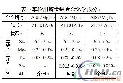

       铝合金车轮的制造工艺主要有:铸造法、锻造法、冲压法、旋压法、半固态模锻法等,其中较为常用的成型方法主要是铸造法和锻造法。低压铸造主要采用Al-Si-Mg系合金,其主要合金元素如表1所示。普通铸造铝合金轮毂能够满足轿车用轮毂的性能要求,但不能满卡车、大巴等重载汽车对轮毂的要求。马春江[7]等将普通铸造铝合金轮毂和挤压铸造铝合金的组织和力学性能进行对比,结果显示挤压铝合金轮毂的力学性能高于铸造铝合金轮毂,且挤压铸造铝合金轮毂的弯曲疲劳性能、径向疲劳性能、耐冲击性能都能满足重载汽车使用要求。锻造法是应用较早的铝合金轮毂成形工艺之一。锻造铝合金轮毂的强度、韧性以及疲劳强度均显著优于铸造铝合金轮毂,并且还具有抗腐蚀性好、尺寸精确、加工量小、性能再现性强等优点[8]。其主要采用Al-Mg合金和Al-Si-Mg合金,5xxx铝合金是车轮锻造中最常用的变形铝合金,主要包括:5052-O、5154-O、5454-O、5083-O、5086-O,5xxx锻造铝合金车轮抗腐蚀性能高,适宜制造在极端环境下工作的车轮。车轮制造中另外一种常用的铝合金是6061-T6,其Mg元素和Si元素形成的Mg2Si强化相可显著提高其力学性能,6061合金铸锭经565℃/4h——6h均匀化处理可使其绝大部分Mg与Si固溶于铝中,这样不仅可降低锻造温度,同时可改善锻造性能。龙伟[9]等采用三维有限元软件Deform-3D模拟6061铝合金轮毂的锻压过程,分析对比轮毂不同位置的应力应变状态以及与力学性能之间的关系,结果显示轮毂中累积应力应变越大的位置,其力学性能相对应力应变小的位置更佳。锻造铝合金具有比铸造铝合金更好的综合性能,但由于其成形工艺复杂、良品率低、制造成本高等原因,当前铝合金车轮制造仍以铸造为主。

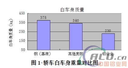

       在车体结构上,大多数采用无骨架式结构和空间框架式结构。这种结构零部件数量少,不需大型冲压设备,适用于多品种小批量生产,可缩短生产周期降低制造成本。汽车车身由框架、刚性材料、接头和罩壳板组成,用铝合金挤压型材连接真空压铸接头自动焊接形成,比传统的钢体车身轻40%,机械强度提高40%[17]。铝合金在白车身及覆盖件上的应用能够有效减轻整车重量,从而达到节能减排,优化整车性能的目标。全铝车的车身主要由挤压型材和铝板壳体组成,轿车主要是板材,公共汽车主要用型材。对于车身板铝材除了要满足其性能和耐腐蚀性能要求之外还需具备良好地成型性能、表面平整性强、良好地焊接性能、优良的烘烤强化性。
