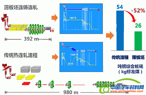

5薄板坯连铸连轧的典型工艺过程及其特点
        对于工业领域,成本控制一直是永恒的主题,我们注意到武钢最近开发的绿色低成本热轧薄板技术受到行业的关注。毛院士向记者详细介绍了薄板坯连铸连轧的典型工艺过程及其特点。
        薄板坯连铸连轧具有不同于传统热轧的工艺过程,其铸坯厚度一般为50-70mm,区别于传统热轧的210-230mm;连铸坯出铸机之后直接进入均热炉,入炉温度一般在900℃以上,而传统流程铸坯出连铸机之后有个冷却过程,铸坯的装炉温度一般低于400℃;由于铸坯厚度较薄且入炉温度较高,其板坯的加热温度一般为1100-1200℃,而常规热轧的加热温度一般为1250℃及以上。由于制造过程的不同,导致过程能耗也有显著差异。薄板坯连铸连轧流程与常规热轧流程相比能耗降低约50%以上。此外,薄板坯连铸连轧快速凝固、直接轧制的工艺特点,特别适合开发薄规格热轧高强钢产品。
