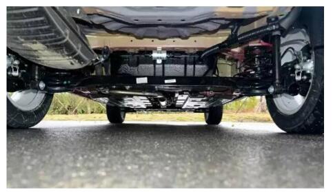

核心提示:汽车轻量化是汽车行业较为关注的话题。底盘的轻量化不仅有利于降低油耗,对整车舒适性也有很大的提高。扭力梁是底盘的主要构件之一,传统扭力梁结构为钢板冲压成形,钢板厚度一般为4~7mm。为了提高车型刚度要求,一般需要在扭力梁内部增加一根稳定杆,导致扭力梁总成较高的重量。当前实现扭力梁重量降低的方法主要是使用封闭变截面管状扭力梁。
       变截面管状扭力梁有液压成形、钢管冲压成形和热成形扭力梁三种成形工艺,但从外观上无法区分出成形工艺,钢管厚度一般在3mm左右。
