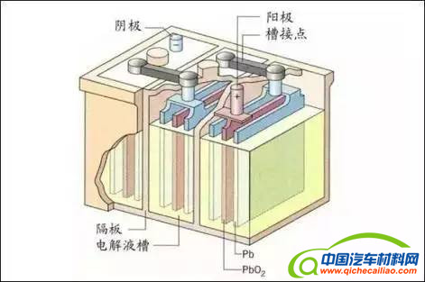

传统铅碳电池
       普通铅酸电池的正极活性材料是氧化铅(PbO2),负极活性材料是铅(Pb),它们附着在板栅上。铅酸电池以硫酸的水溶液为电解液,构造简单,易于使用。
其充电、放电反应机理如下:

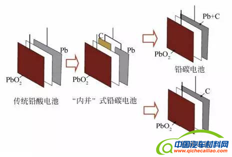

       传统的铅酸电池的最大问题在于在大电流,长时间服役后出现的负极的硫酸盐化效应,使得材料发生失效,容量骤降。与此同时,大家都看过不少有关于电池进步的大新闻,比如充电7秒之类,实际上这些新闻讲的都是充电速度本质上就很快的超级电容而非电池。这样不难看出:铅酸电池的短板(快充放),恰恰是电容机理比较擅长应对的情况。因此就有人想到了:在铅酸电池的负极中加入活性碳,可以综合电容和电池的优点。
       实际上,是可以把超级电容器与铅酸电池并联使用的(这种用法可称“外并”,即电池和电容器做为两个独立的元件进行一个机械的并联整合)。而对于铅碳电池来说,此时的情景就变成了“内并”(lead-acid battery with a carbonsupercapacitor combination),就是将双电层电容器的高比功率、长寿命的优势内化融合到铅酸电池中,从而提高了功率、比能量,延长了电池寿命,因此也有地方将其称为“超级电池”(Ultrabattery)。
       普通铅酸电池的负极活性材料是铅(Pb),而在铅碳电池中,负极从纯Pb变成了具有双电层电容特性的碳材料(C)+电池特性海绵铅(Pb)混合组成的双功能复合负极,即铅碳(Lead-carbon)负极,然后再与PbO2正极匹配组装,即组成了铅碳电池。总体来说,铅碳电池的变化主要出现在负极上,电极液、正极等方面的变化并不大。可以这样说,铅碳电池可以说是铅酸电池这颗老树上开出的新花,而且在近年来还结出了很多不错的应用成果。而在这方面,加入的碳自然是要记头功的。

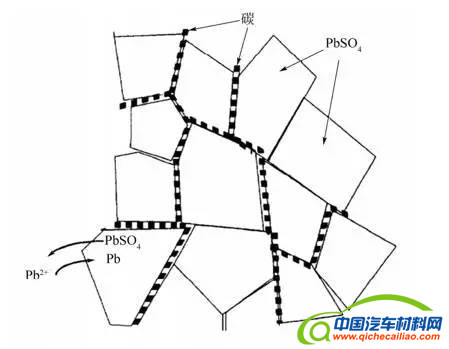

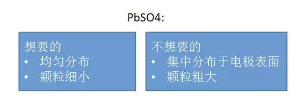

       传统铅酸电池中的一个核心问题就在于负极的硫酸盐化,即在高倍率放电模式下,负极的海绵状铅与HSO4-快速反应生成PbSO4,此时因为HSO4-与Pb这一对反应物的供应失配,导致了PbSO4成核速率太快,这样就使得生成的PbSO4(本质是绝缘的)“糊”在了负极表面,或者是生成了极大的颗粒;而不是按我们需要的在负极板内部均匀的生成,或者是在表面只是生成细小均匀容易还原的绒状PbSO4。
       表面生成的PbSO4堆积层或者是大颗粒PbSO4明显减少了电子转移、反应需要的有效表面积和物质,使得后续的反应更为困难,因此使得负极板内部变成了“死”区。而在充电时,因为表面PbSO4层阻碍了铅酸电池本体反应的发生,此时负极的电位只好将电池中的水电解成氢气,造成电解液的枯竭,这样会进一步导致电池性能的恶化。
       为了解决这一问题,我们可以在铅负极中加入的碳粒子,其会形成如上图所示的导电网络结构。该网络结构的优点主要如下:
  1. 提供反应中心:这些碳粒子表面就形成了新的反应活性中心;
  2. 形成导电网络降低极化;
  3. 形成更细小均匀的传质网络,促进电化学反应在电极表面、内部的均匀进行,从而减轻PbSO4在表面的集中析出效应;
  4. 作为异质材料阻碍PbSO4颗粒的长大,使其均匀分布;
  5. 通过碳的电容效应,提高电池的容量和功率特性。
图:铅碳电池负极板碳导电网络示意图
       基于以上几点优点,铅碳电池通过加入碳,有效抑制了负极的硫酸盐化趋势,使得电池寿命明显提升。不仅如此,铅碳电池的生产工艺相比于传统铅酸电池并无本质区别,不需改变现在已经成熟的工艺,生产容易实现规模化,尤其对于储能电池长寿命、低成本方面的要求。

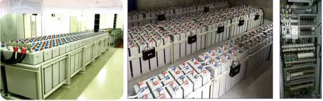

       1. 在固定式储能方面,光伏电站储能、风电储能和电网调峰等储能领域,常要求电池具有功率密度较大,循环寿命长和价格较低等特点。铅碳电池在空间宽裕、成本要求高的场合竞争优势更大,而且相对来说一次投资成本较低。而锂电因为能量密度高、成本偏高,更适合用于一些对于空间有要求、成本相比下不那么敏感的场合,在分布式储能场合会更有发展。而对比其它储能技术,比如电容(储能密度很低,只能进行功率缓冲),液流电池(技术成熟度中等,体积明显偏大),铅碳技术在现阶段仍然具有良好的竞争实力。
图:铅碳电池用于固定式储能
