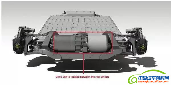

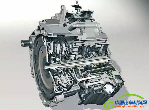

为什么纯电动车不能搭载普通的变速箱?主要因为普通变速箱的体积和重量相对于电动车而言太大,本来电池组就把整个底盘空间占掉了,压根就没有过多的安放空间;其次是传动效率不够高!以传动效率较高的双离合变速箱为例,实际传动效率在87%左右,这就意味着原本电池组100公里的续航里程,传到车轮后就只剩下87公里了。同时,考虑变速箱的重量因素,可能会进一步让实际续航力下降!
