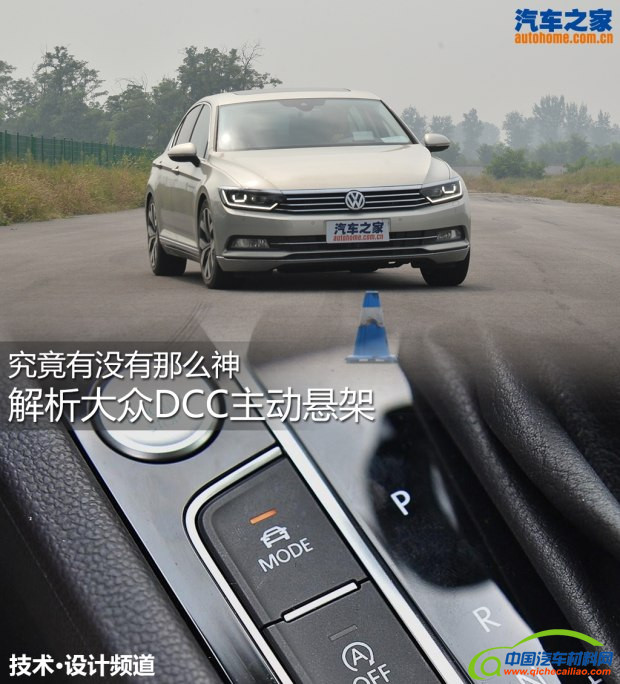

       DCC是啥?如果你百度一下,你会获得包括“二环己基碳二亚胺”等13个含义的结果,但如果你是一位忠实德粉,或者更准确来说,VAG大众粉,你的脑海中一定会浮现出什么“可调悬架”、“海外版GTI标配”等关键词。这套被大众奉为最亲民的主动底盘调节系统,其表现究竟有没有传说中的的那么神呢?它又与空气悬架、电磁悬架相比有着什么样的优缺点呢?
汽车之家
DCC原理是什么样的?
  DCC(Dynamic Chassis Control)动态底盘控制系统,是
大众为其本家品牌所装配的一套相对亲民一些的主动悬架系统,它的主要功能是为了应对不同路况,实现悬架软硬调节,让你随时切换运动与舒适模式。

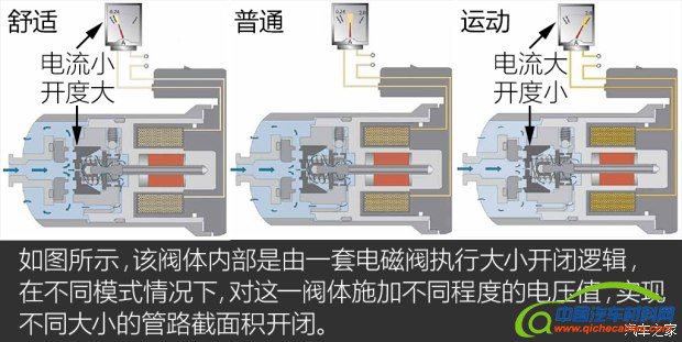

  这样原理性的讲解可能有些晦涩,那么就用身边的一件小事举例子:浇灌草坪。如果用一根橡胶管浇灌草坪的话,怎样才能让水“射”的更远一些呢?这时候你就需要捏住管口,减小管口截面积大小,流动的水便会“更有劲儿的射出来”了。也就是说,当流量一定的时候,改变截面积大小,便可以实现改变压强的功能。而当你改变了流体压强,流体的“力度”自然也就发生了改变,进而减振器内部阻尼也就发生了软硬变化。
汽车之家

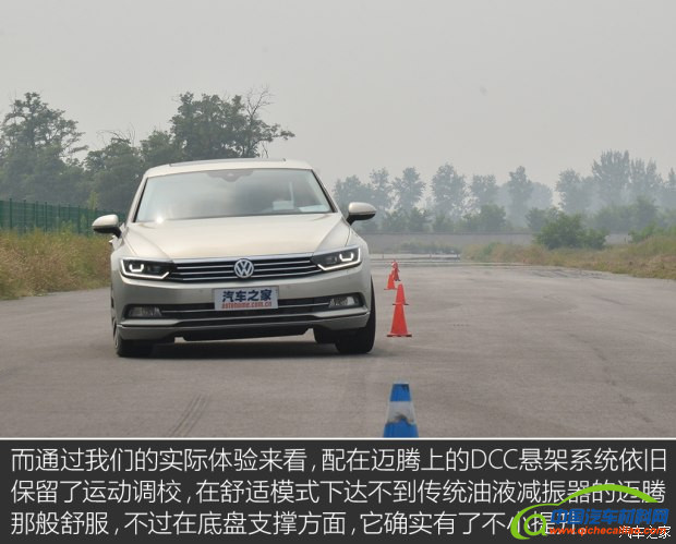

  由于采用了电磁阀执行减振器软硬的调节,故其调节速度还是十分可观的(可以达到毫秒级)。除了驾驶员可以手动执行悬架软硬的选择之外,对于路面反馈回来的一些路况数据,它还可以执行实时调整,也就是说,手动选择的悬架软硬仅仅是选定了减振阻尼范围,而具体减振器阻尼反馈是一个时刻都在调整的过程。
汽车之家

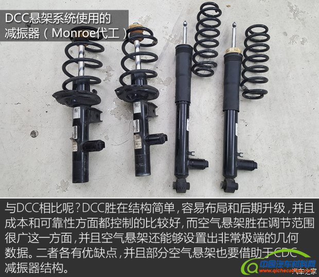

  综上来看,DCC悬架系统其实就是收集更多信号的主动式可调电磁阀减振器,并非十分复杂的悬架结构。既然结构上仅仅是更换了四根减振器,并增加了一些简单的传感器信号和一套悬架主动控制器,那么这套DCC悬架系统是否支持后期改装呢?只要你的车型有装配DCC悬架系统的配置,理论上是可以后期自主加装的,低配升级高配那都不叫事儿。

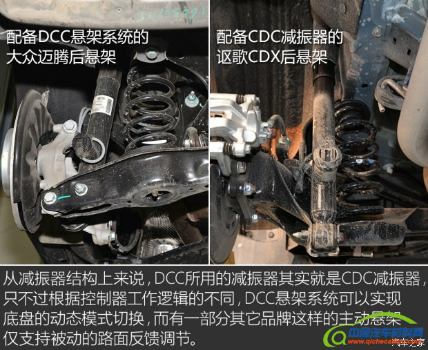

DCC悬架系统其实与“CDC减振器”是一回事儿
  既然说到了DCC的结构,那么我们就不得不提到一种
减振器CDC连续可变式主动减振器(Continuous Damping Control)。虽然名称上有所区别,但实际上它们是一回事儿,没有什么本质区别,只不过大众将配备CDC减振器的主动悬架叫做DCC悬架系统罢了。
汽车之家
  除了CDC减振器之外,这套DCC悬架系统与空气悬架、电磁悬架等其它形式的主动悬架就没有什么交集了,它们之间的主要区别同样来自于减振器方面,只不过DCC悬架系统与后两者比起来,除了成本方面有一定优势之外,在调节范围、响应速度、路面反馈效果等方面都有着一定差距。

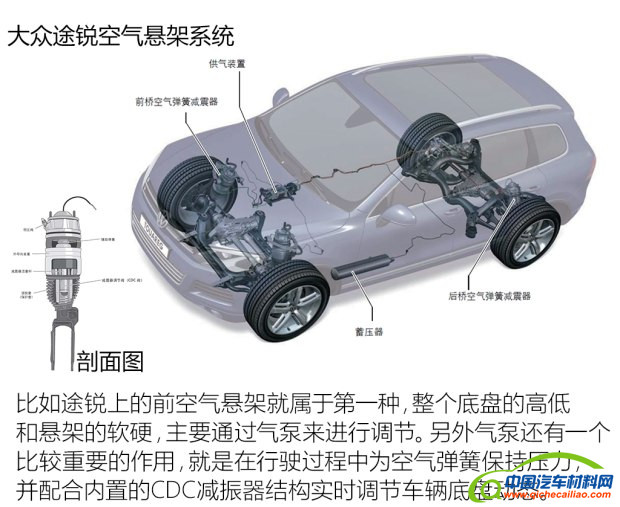

  首先我们来说
空气悬架。单从字面意思来说,空气悬架似乎是通过空气作为介质,代替了一些弹簧减振器的功能,事实上确实也就这么一回事。只不过从结构上来说,它似乎并不简单,并且从功能角度来说,空气悬架也分为三种。
  第一种:通过“空气弹簧”代替四根减振器和螺旋弹簧,看似如此,其实这样的“空气弹簧”结构是让空气弹簧套在减振器外部的,可以看做是空气弹簧减振器的集成形式。这种悬架形式常见于SUV车型,由于空气弹簧的特性(具体涉及到空气弹簧结构和空气介质特性问题,略复杂,这里不展开讨论),导致空气弹簧+减振器集成的可调节范围要大于传统油液减振器+螺旋弹簧结构,故这样的空气悬架可以实现更宽广的高低、软硬调节功能。
