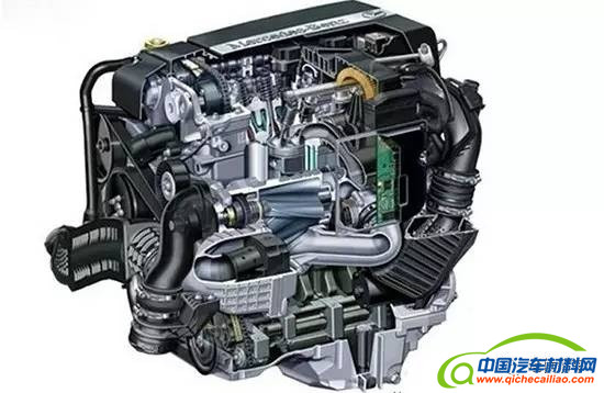

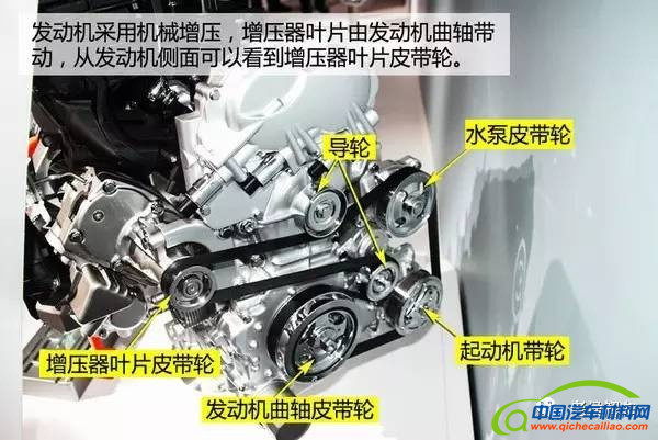

       机械增压器(Supercharger)采用皮带与发动机曲轴皮带盘连接,利用发动机转速来带动机械增压器内部叶片,以产生增压空气送入引擎进气歧管内,以此达到增压并使发动机输出动力变高的目的。

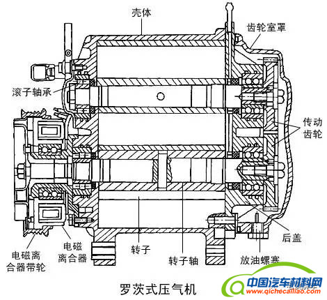

       电控汽油喷射式发动机上所采用的一种机械增压系统示意图。图中机械增压器6为罗茨式压气机,由曲轴带轮12经传动带和电磁离合器带轮11驱动增压器6工作。空气经增压器增压后再经中冷器7降温,然后进入气缸。当发动机在小负荷下运转时不需要增压,这时电控单元(ECU)17根据节气门位置传感器3的信号,使电磁离合器断电,增压器停止工作。与此同时,电控单元向进气旁通阀5通电使其开启,空气经旁通阀及旁通管道进入气缸。爆燃传感器9安装在发动机机体上,它将发动机发生爆燃的信号传输给电控单元,电控单元则发出相应的指令减小点火提前角,以消除爆燃。

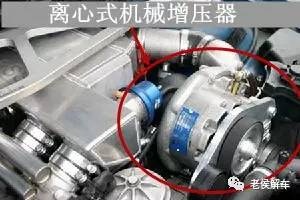

01 离心式机械增压
         这种机械增压与涡轮增压很像,只不过它不是用发动机的废气驱动,而是用发动机的皮带带动。它和涡轮增压增压原理相同,吸入空气靠离心力把空气加压,以达到压缩空气的目的。

        机械增压器中最常见的双螺杆结构的机械增压,它是一种通过高容隙之间齿轮或转子的啮合来带动空气流动的一种压缩机。基本原理如下图。

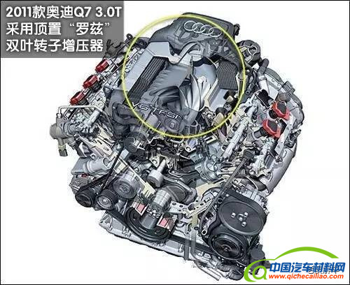

奥迪的3.0T
