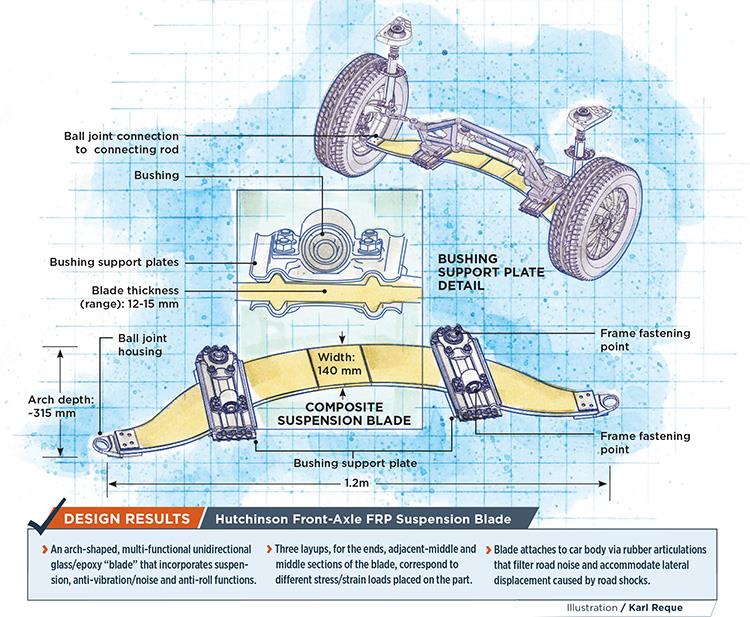

      因此,设计过程的第二步是在Hutchinson的研究中心对该悬架进行详细的有限元模拟。在此所做的模拟被用于模仿复合材料叶片的刚性,并提供详细的层合结构,包括织物的取向和局部厚度。结果,获得了一种拥有3个层合结构的叶片设计:层合结构一,在叶片的每一端,球接头在此与柱子(较厚,同时更加特别的是,凭借高度的纵向刚度而确保了轮导向)相接 ;层合结构二,是与安装在橡胶上的钢轴支架相连接的两面的中间部分;层合结构三,支架(较薄,而且尤为特别的是,确保了悬架的垂直刚度)之间的中间部分。

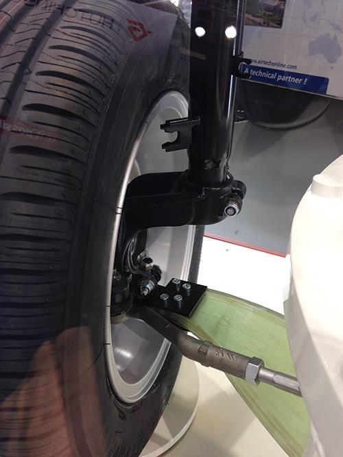

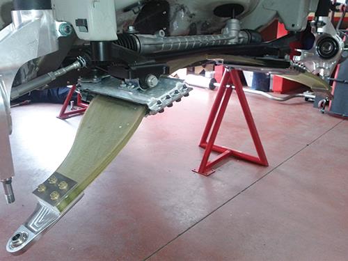

      尽管Hutchinson为标致208 FE 设计了复合材料的前、后轴,但由于增加了转向元素而使前轴更为复杂。最终的悬架设计由一个弓形主结构的玻璃纤维增强叶片构成,其厚度范围在12~15 mm之间,纤维的体积含量超过50%。该叶片长约1.2m,名义宽度140mm,弓深大约315mm。在消除上述所有部件的过程中,该复合材料的轴/悬架设计整合了传统金属悬架的所有功能,如:该弓形的悬架叶片在组装过程中按其预压的形状被安装到汽车上,并横跨汽车前端宽度而作为一个单一的弹簧用于吸收路振。该复合材料叶片的每一面都由一对橡胶铰接(一个垂直的,一个纵向的)而与汽车的白车身(BIW)相连。当叶片为应对路振而发生弯曲或压缩时,在两对固定之间的横向轴中被拉长。为适应这种横向延伸,橡胶底座提供了必要的横向位移弹性,同时它们还可对路振和噪声进行额外的过滤。这些铰接被集成到一对包封了叶片每一面的钢底壳中。
      每个叶尖与钢球关节相连。这些球关节转而与连接杆(拉杆)相连,这些连接杆通过吸振器而被装到汽车上。在这些连接点上,叶片承受最大的负载力,因此,在叶片设计中,对这一区域做了额外增强。通过取代防倾杆,该叶片本身就兼具了防侧倾的功能,这是由其固有的弯曲刚性和固定的对称性实现的。实际上,基于变形的对称性,当左轮向上移动时,右轮也向上移动,这实际上是一个防倾连接的定义。转向是传统的而且与叶片分离,一个连接车轮的转向架通过左、右连接杆而直接转动。

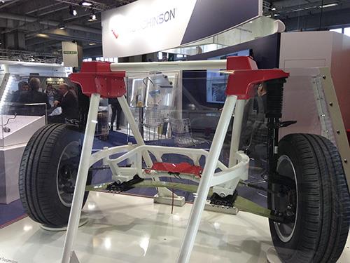

       在于法国巴黎举行的JEC 2015展会中,该悬架叶片是Hutchinson公司展位的亮点
      ​JEC 2015展会中,参观者们能够在展出的悬架系统上清晰地看到该悬架设计是如何将弹簧叶片结构从前悬架的转向功能中分离出来
