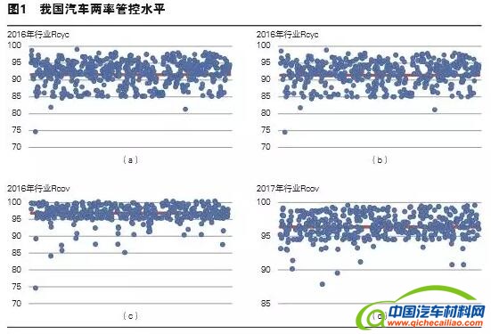

       从图1可知,2016年我国汽车行业可再利用率(Rcyc)分布在74.3%~99.1%之间,行业平均值为91.5%。2016年,我国汽车产品Rcyc达到85.0%以上的车型占比为99.5%。2017年(截止8月份)汽车行业可再利用率(Rcyc)分布在85.0%~99.2%之间,平均值为92.7%。所有车型的Rcyc均达到85.0%以上,整体可再利用率指较去年有所提升。2016年,我国汽车行业可回收利用率(RCOV)分布在74.7%~99.9%之间,平均值为96.4%,RCOV达到95%以上的车型占比为92.1%。而2017年(截止8月)我国汽车行业RCOV分布在90.0%~100.0%之间,平均值为96.8%,较去年提升0.4个百分点,RCOV达到95%以上的车型占比为95.6%。
        综上分析,我国汽车两率核算值呈现如下两个特点:1.两率值整体处于较高水平,绝大部分车型能够满足Rcyc≥85%,Rcov≥95%的要求,2016年为91.6%,2017年则达到95.6%,提升明显;2.2017年较2016年,无论是可再利用率Rcyc还是可回收利用率Rcov均呈上升趋势。基于行业现状和发展趋势,呈现这种结果的原因分析如下:1.我国汽车两率的核算主要依据GB/T19515要求进行,该标准的两率核算主要是基于理论核算,即以材料分类为主进行两率的划分,因此,两率核算值较高。但是该种方法核算的两率值从理论上可反映出我国汽车环保性材料整车使用情况;2.两率值2017年较2016年有小幅提升,一方面是由于越来越多企业关注易拆解性设计并引入到新车开发当中;另一方面越来越多环保材料的开发使用,如橡胶单车用量呈上升趋势,聚氨酯、工程塑料POM、ABS等应用范围越来越广,整车用量越来越大;另外行业回收利用技术水平的进步,导致以前不可回收的材料使用新技术后成为可回收材料,如瓶状PET的回收利用技术。
