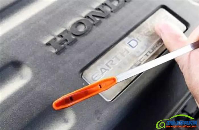

随着时间推移,因为没有权威的解释消除车友的顾虑,加上各种声音是此起彼伏,一时间发动机机油问题成了车友讨论的热门。幸好这没维持多久,得到车友反馈的厂家及时注意到问题,并给出答复。在2月12日通过了讨论和研究,厂家宣布了召回大约35万辆可能存在此问题的车辆。厂家将对被召回车辆进行免费的ECU升级处理,来缓解1.5T发动机机油升高的问题,并且在机油标尺的上线以上增加一个刻度线,来辨别是否机油超过增多的合理范围。与此同时,为了消除车主的顾虑,东风本田对搭载1.5T发动机的全新一代CR-V、第十代思域、新杰德、UR-V延长发动机保修期至6年或20万公里。

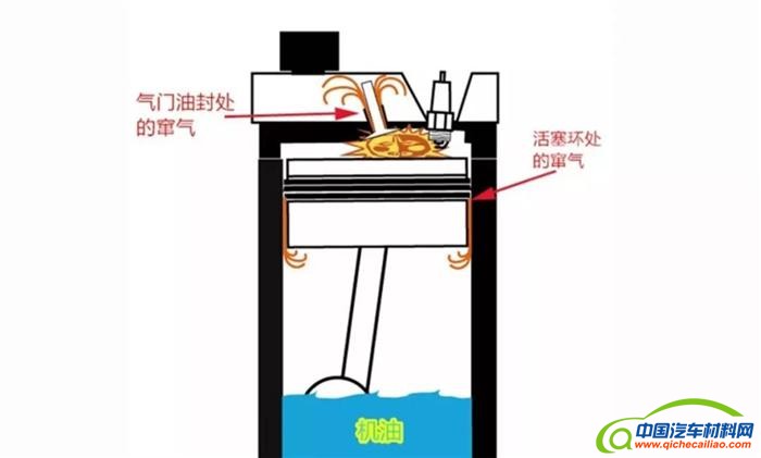

其实,机油液面升高的问题也非无药可救,发生机油增加现象的主要原因是活塞环与气缸之间存在窜漏。在低温的情况下,燃油直喷发动机在高压喷射会有少量汽油喷射到汽缸壁上,形成“湿壁”。在低温和严寒时,缸内直喷发动机的冷启动会喷射过量的燃油来制造浓混合气,以满足燃烧和为发动机升温,所以在气缸壁附近的燃油蒸汽或者未燃尽的液态燃油会有少量的从缝隙中被活塞环刮进曲轴箱内,产生机油稀释现象,最终导致机油液面升高。

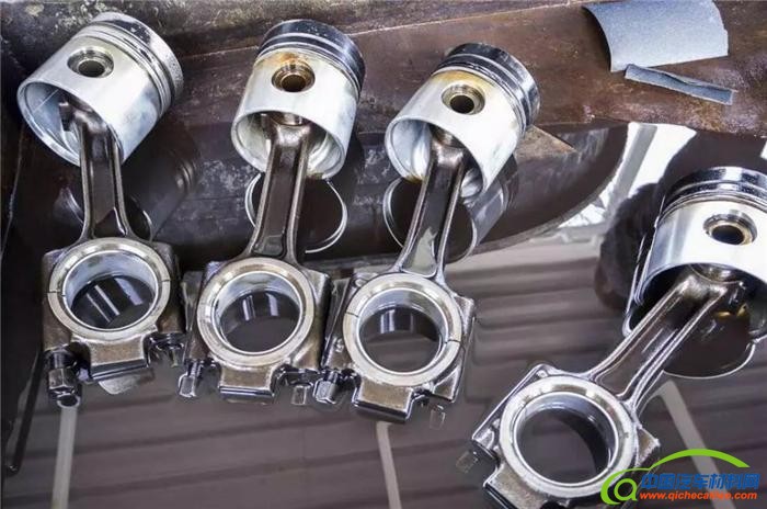

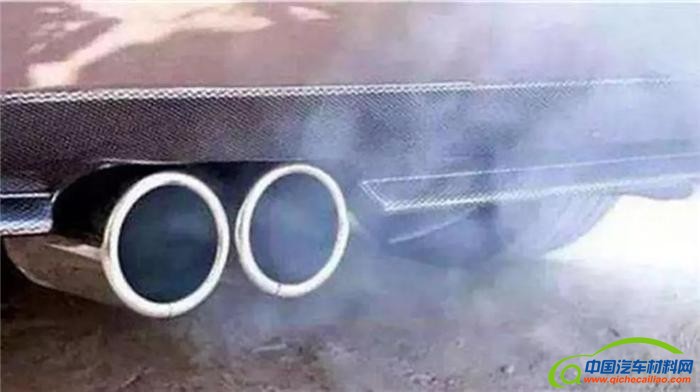

与机油液面上升相比,其实烧机油更可怕。因为在烧机油情况下,如果机油过少而车友没有第一时间解决会直接造成发动机磨损,严重的会导致发动机拉缸、抱死等情况。严重的发动机就需要大修甚至报废了。

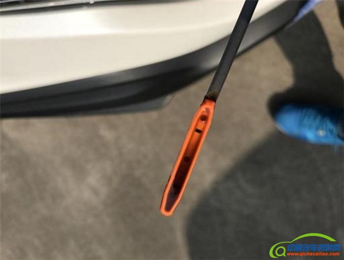

据了解,东风本田的1.5T发动机机油液面上升到31mm时才会出现油压波动、PCV通道被堵塞情况,才会影响发动机性能。所以,如果能将机油液面控制在30mm以下就不会造成发动机损坏。
汽车零部件,机油增多
好在从东风本田厂家公布的数据来看,95%的消费者投诉都是机油液面在20mm左右,并且投诉大多来自寒冷地区。所以,全国的东风本田车友不必要过度惊慌,也不用因为机油液面略微升高就感觉生命安全受到威胁。当然,我们也建议东风本田尽快拿出合理有效的解决方案,让车友们看到实实在在的效果。
