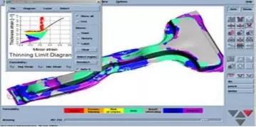

红色—开裂 橙色—严重变薄 黄色—有开裂危险 绿色—安全
灰色—屈服拉伸 蓝色—有起皱的趋势 紫色—起皱

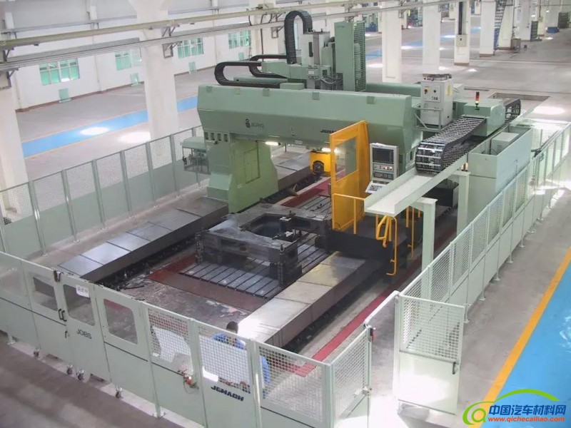

     低端的汽车冲压模具,很多时候依靠了钳工的手工技术。结合现代数控

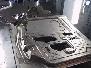

加工技术的发展,高端汽车冲压模具制造企业务必需要配置大型的龙门五面加工中心、大型龙门五轴加工中心、大型龙门三坐标测量设备以及先进的在线测量系统等。发展高端汽车模具制造技术,着重要求关注汽车冲压零件中覆盖汽车发动机、底盘、构成驾驶室和车身的薄钢板异形体的表面零件(如发动机罩、前后围板、散热器罩、水箱罩以及车门内外板、侧围板、车顶、前后梁、后备箱、底盘)等,因为这些零件的模具结构比较难、尺寸比较大、质量要求特别高。这些模具的制造唯有较大行程、较高精度的加工设备以及大行程先进检测设备的支撑,方能实现模具的质量、进度、成本得到市场的一一认可。其加工机床行程一般要求在X轴4米、Y轴3米、Z轴1米以上,为此大型高端汽车覆盖件模具需要大型龙门数控设备以及大型龙门三坐标测量设备的支撑。

大型汽车覆盖件模具制造所需的大型数控设备尤其大型龙门五轴联动设备,目前70%以上均需要依赖进口。创新发展高品质的大型覆盖件高端模具,务必发展数控加工设备以及检测设备的开发能力,重点去研究开发4-5米的动梁式超重型龙门加工中心、大型三坐标、五轴联动数控龙门加工中心,以及特别注重数控机床关键核心部件的研发,如高速精密电主轴、刀库机械手、数控回转工作台、高速防护装置、数控动力刀架和双摆角铣头等。同时还得注重数控机床数控系统的研发。

    当前,冲压成形过程的模拟技术(CAE)广泛运用于汽车模具工艺开发过程中,CAE技术已成为必要环节,可预测成形缺陷、优化冲压工艺布置,特别是拉伸模具工艺确认。CAE技术提高了模具设计的可靠性,减少了后续模具较大的更改的机会,对减少试模时间起到了决定性的作用。国际上的知名软件主要有美国eta公司的Dynaform,法国ESI集团的
PAM系列软件,德国AutoForm工程股份有限公司的AutoForm等。
    汽车模具的制造离不开有效的板成形模拟软件,高端汽车模具更需要全工序的有限元模拟技术。借助板成形模拟软件可提高高端汽车模具开发的成功率以及大大缩短高端汽车模具开发的制造周期。一方面可对汽车冲压零件的可冲压成形性进行仿真分析,判定成形的难点和容易出现冲压质量缺陷的关键域;另一方面也可对汽车冲压零件实现毛坯展开计算;其次还可对汽车模具结构和工艺方案的确认进行有选择性和针对性的模拟分析,给汽车模具调试提供量化的分析判断数据,并识别可行的调试方案以及向方案提供具体技术参数。总之,全工序的有限元模拟可对汽车模具结构和工艺方案进行反复优化以致多次模拟,可先于现场模具调试,对汽车模设计的可行性和可靠性进行量化的分析和有效的判断,及时优化与改进模具设计。

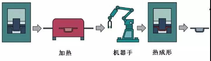

    汽车零件热冲压成形技术是一项专门用于成形高强度钢板冲压件的
新技术,可以成形强度高达1500MPa的冲压件,且在高温下成形几乎没有回弹,具有成形精度高、成形性能好等优点。目前,欧、美、日等各大汽车生产厂商已成功地将高强度钢板热成形技术广泛应用汽车构件的生产中,有效地提高了市场竞争力。其非常适合车门防撞杆、保险杠加强梁、A、B、C柱、门框加强梁等汽车零件的技术革新。
    汽车零件热冲压成形技术核心包括连续加热炉的均匀性以及气体保护措施、板料在设定的冷却速率下均匀冷却成形的带冷却系统的模具技术、有效的温控系统等。冷却系统的设计既要满足快速冷却零件,以保证零件的强度;还要通过该冷却系统迅速带走每次热冲压后模具残留热量,以确保每次冲压前模具初始条件相同,从而稳定冲压质量及产品质量。另外发展高强度钢板热成形CAE技术,也是发展高端汽车模具制造的必须。

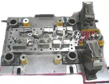

生产效率的不断提高,更加提升自动化水平,同时为了满足零件冲压工艺及经济性的需求,汽车中小零件往往都积极开发多工位级进模。多工位级进模可以完成零件多道冲压工序,包括冲裁,弯曲,拉深和成形等,具有局部分离与连续成形结合。其模具务必具有高精度的导向和准确的定距系统,同时配配备有自动送料、自动出件、安全检测等装置,但模具结构复杂,镶块很多,模具制造精度要求很高,制造和装调难度很大,是技术密集型汽车模具的重要代表,是高端汽车模具的一重要课题。
