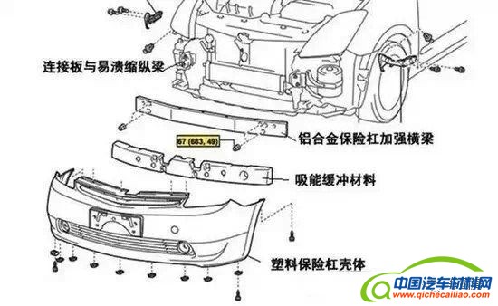

首先,平时我们说的保险杠是指保险杠的外壳,而汽车保险杠指的是一套碰撞保护系统,它由加强横梁、缓冲材料、外壳共同组成。
汽车钢材,汽车塑料,汽车轻量化
其次,这套保护系统里不同的结构起到的作用不同,也就需要不同的材料制作而成。
加强横梁通常采用高强度钢板、铝合金材料制造而来,其屈服强度极高,在发生碰撞时通常不会变形,从而保护车内成员安全。
汽车钢材,汽车塑料,汽车轻量化
吸能缓冲材料则极易变形,在碰撞时吸收掉一部分能量,降低碰撞可能产生的危害。

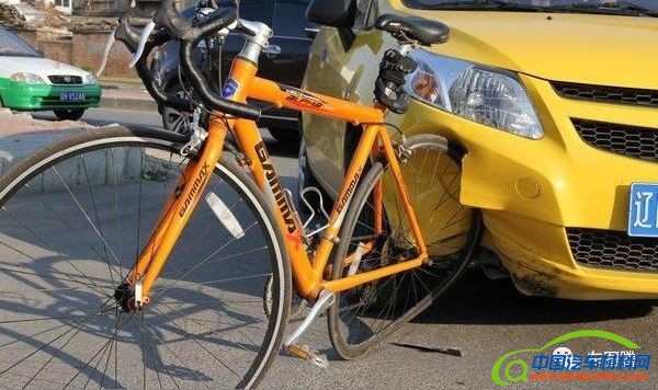

而最外面的保险杠外壳之所以采用塑料材质,是缘于它的诸多优点。
一是,塑料保险杠对工业水平的要求较低,便于大量生产,从而利于成本控制;
二是,塑料保险杠具有吸能作用,与行人碰撞时可以降低对行人的伤害;

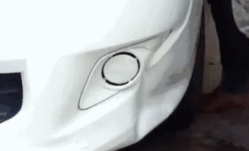

三是,塑料保险杠有一定弹性,可规避较小的磕碰,降低钣金喷漆等维修成本;

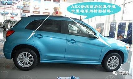

翼子板的作用和保险杠十分类似,起作用也有两个方面。一是保护轮毂及车身两侧零部件免受磕碰,二是让车身造型更为流畅动感。
如今车企使用塑料替换钢铁,也正是因为塑料具有可塑性很强的特性,所以在制造翼子板时,就免去了钢板的冲压、卷边、电泳涂层等复杂的工序,可以制造出造型美观的翼子板。
汽车钢材,汽车塑料,汽车轻量化
而翼子板周围还有保险杠、轮胎、发动机舱盖、前后大灯组、车门等零部件,就使得设计师在设计翼子板造型时,不仅要考虑它的功能和美观性,还要考虑到和周围零部件的衔接。也正因为塑料可塑性强的特点,可以加工出任意造型的塑料翼子板,与其他零部件形成完美的契合。否则,使用钢板制造,会大幅增加冲压、卷边等工作流程,并且过大的接缝也会严重影响车子的美观,让人感觉很low。

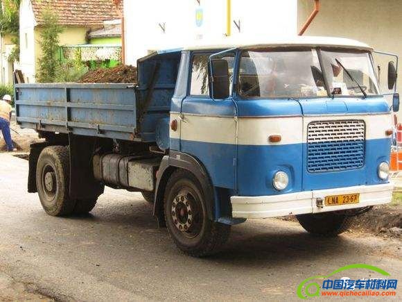

而早先的汽车,尤其是卡车通常使用一体式钢制进气格栅,如果没有很高的工艺水平,制造出来的格栅就极其丑陋。

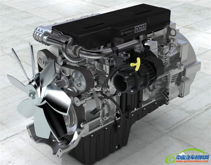

80后都有这样的记忆:小时候家里的风扇通常采用金属叶片。在汽车上也是如此。由于工艺落后,早先的汽车散热风扇也采用金属叶片,它们结实耐用,高速旋转时也很稳定。
但也有缺点:重量大,惯性也大,需要发动机直接带动运转,这样就会损耗相当一部分发动机动力。
