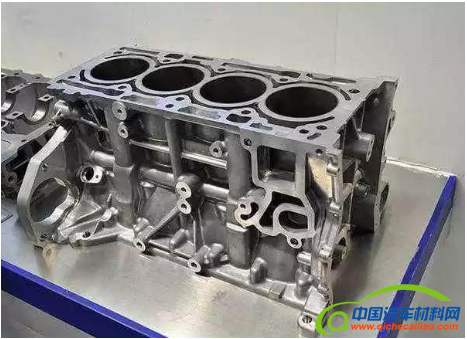

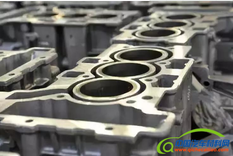

全铝缸盖和缸体
传统的发动机无论是缸体还是缸盖都是采用铸铁的,但是铸铁有着许多先天的不足,例如重量大、散热性差、摩擦系数高等等,所以,许多发动机厂商都在寻找更适合的材料制造发动机的构成部件。
我们日常所说的全铝发动机是指缸盖和缸体都是铝合金制造的发动机。而缸盖是铝合金,缸体是铸铁的发动机,一般我们还是称作铸铁发动机。现在,全铝发动机已经在大量的车型上被采用,在国外,罗孚的k系列发动机、宝马的M52直列六缸发动机、日产的VQ发动机、奔驰的V6和V8发动机以及标致的2升四缸发动机和通用的新型直列四缸发动机等等都是采用铝合金制造。国内的许多小排量发动机也开始逐步采用全铝发动机,如国产铃木系列的发动机G13、K14等。
其实,很早以前的汽车发动机就开始大规模采用全铝缸盖了。缸盖的重量并不大,所以汽车制造商喜欢它并不是因为它重量轻,而是因为它有更好的散热性能。随着发动机技术的发展,四气阀结构成为发动机的主流设计趋势。与一起的两气阀发动机相比,每缸四气阀的气缸盖比每缸两气阀的气缸盖在工作时要产生更多的热量,采用全铝缸盖是最好的解决办法。
出于成本的考虑,缸体采用全铝设计比气缸盖要晚得多。缸体是发动机上最重的部分,因而使用铝合金材料可以减轻发动机的重量,从而达到减轻整车重量的目的。这一点对于前置前驱车型来说,显得尤为可贵,当然在另一方面,由于材料价格和加工工艺的区别,采用铝合金缸体的发动机会增加一些成本。

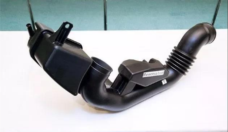

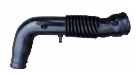

树脂或镁作为材料的进气管
在发动机的构成上,复杂的进气管是另外一个很重的部件。特别如今流行的更复杂的可变长度的进气管,其重量相当可观。刚开始的时候,人们采用铝合金来作为进气管的替代材料,后来许多汽车制造商开始采用具有热塑性的66号尼龙,或者其他耐热的可塑性材料制造进气管。因为这些复合材料的有许多优点:价钱便宜、重量轻、内臂平滑(从而空气流动好、气阻小),因此它对于汽车制造商来说是很理想的进气管材料。
但是这些复合材料也有让人很头痛的缺陷,它很容易产生一些细小的裂纹,这种裂纹导致高速进气时会在进气管里产生噪音,所以许多高档的豪华车都没有采用这种材料制造进气管。例如奔驰就选择了镁合金——这种材料比铝更轻,尽管它比较昂贵,而且耐高温能力有限。贵不是主要问题,因为要知道,前提是装配在豪华车上,对于豪华车来说,性能的提高比成本相对来说要更重要。耐热能力有限也不要紧,因为进气管的温度并不高。镁合金是金属材质的,空气在镁合金制造的进气管内流动,要比在塑料的噪音要小的多。
也有一些车采用了非常少见的材料,例如TVR和法拉力V8采用的是一种称作凯福拉(Kevlar)的材料来制造进气管,它能获得更轻的重量,而且进气噪音与金属进气管相当。这些都是很少采用的特例,就不多讨论了。

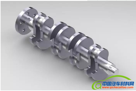

发动机的响应性与发动机部件的运动惯性是分不开的,发动机的运动部件包括曲轴、活塞、连杆等。由于曲轴要求瞬间强度非常高,所以只能采用高强度钢来制造。

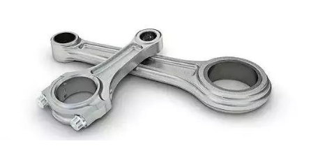

钛合金连杆
钛是一种重量很轻,强度很大的材料,而且价格非常昂贵,一般只在航空领域采用。但是,这种航空材料最终还是被应用在了汽车上,不过仅限于高性能的运动轿车,因为只有这些汽车才会为了提高性能而不计成本的采用尽可能适合的材料。兰博基尼的Diablo、法拉力的F355/360M/550M、还有保时捷的911GT3等都采用钛合金来制造连杆,以提高发动机的转速。
