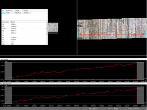

粗糙度的分析是通过奥地利Alicona Infinite Focus的表面粗糙度仪完成的,通过Alicona Infinte Focus显微镜下的分析,可以评估各种组件的表面粗糙度。而粗糙度Ra对于散热器部件非常重要,可以作为散热器液压和气压损失的基本参数。
然而应该注意的是,表面粗糙度的增加可以有利于对流换热,因为它决定了更大的交换表面和更大的流体容量。所以这种类型的粗糙度对于需要最大化对流热交换的应用是有用的。
通过测试散热器部件的几个表面Ra值,并且已经注意到与激光能量密度值之间的某种关系。不过,这些部件中的一部分进行喷砂后处理,与原来刚刚3D打印完成的部件相比,表面粗糙度降低了40%。
图:显微镜下的表面粗糙度分析

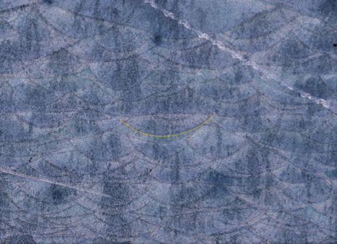

分析发现金属粉末在熔融过程中形成了两类微结构:第一类在熔融的中心区具有相当均匀的微观结构,第二类在熔融边缘由较粗微结构组成。
结果证实了在固化AlSi10Mg方面,通过3D打印所获得的机械性能优于铸造厂生产的铝。
图:熔池的侧视图,用数码显微镜拍摄的照片
图:从顶部看到的熔池,显而易见的是激光在不同层面上行进的方向
