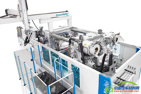

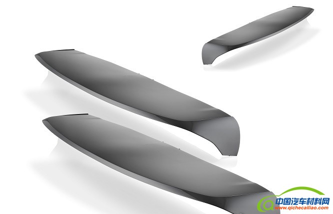

    在一台MX 1600注塑机上生产的扰流器以其减重效果和无瑕疵的可喷涂表面而令人印象深刻。作为180周年庆典活动的一部分,在克劳斯玛菲的Competence Forum中,参观者们从汽车扰流板的成型上见证了这一点。

这台锁模力16000kN的MX 1600注塑机说明了轻量化的结构和高端表面是两大发展趋势
    在克劳斯玛菲的Competence Forum中,当线性机械手将扰流板从锁模力16000kN的MX 1600注塑机中取出时,看到此部件的人最初都不会注意到有任何的异常——该部件较轻,且拥有无流痕的完美表面。秘密就在于,平均截面20µm的空心微珠嵌入在PP塑料中,这些微珠由化学稳定的硼硅玻璃制成。自今年起,作为这种粉末填料的生产商,A.Schulman一直在与3M合作提供这种颗粒。这种空心玻璃微珠的尺寸决定了其耐压性(最大达1100bar),以及由此而带来的材料的力学性能模式。随着玻璃颗粒百分比的增加,部件的刚性也增加,同时收缩减少,且重量也因此而降低。
    由于注塑成型中通常要求高的耐压性,因此采用了相当小的直径,这也有利于表面质量。与许多泡沫和纤维技术不同,空心玻璃微珠工艺提供了可喷涂的产品,微珠的热性能还意味着能够实现更短的冷却时间。
    无流痕
