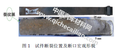

  图1 为试件断裂位置及断口宏观形貌。由图1 可见,断口平齐,无明显塑性变形,裂纹在棱边表面萌生,断面有明显的扇形疲劳扩展区域,断口及其附近区域表面存在明显锈蚀。

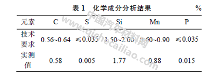

  表1 为试件材料化学成分分析结果,可以看出,试件材料化学成分符合60Si2Mn 材料的技术要求。

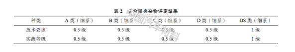

  2.3 非金属夹杂物
  表2 为试件材料非金属夹杂物评定结果。由表2可见,试件材料非金属夹杂物符合60Si2Mn 材料的技术要求。

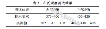

  表3 为试件表层及心部硬度测试结果,可见,试件表层硬度明显低于心部硬度,且表层硬度已低于技术要求。

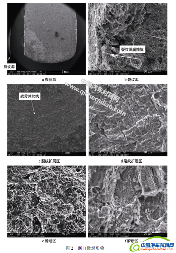

  图2 为试件的断口微观形貌,由图2a,b 可见,裂纹源处表层存在腐蚀坑,腐蚀坑附近区域断口被腐蚀产物覆盖,已无明显断口形貌特征。裂纹自腐蚀坑底部萌生并扩展,裂纹扩展区域呈扇形。由图2c,d可见,裂纹扩展区呈现准解理断裂特征,疲劳贝壳纹线较细密,局部存在二次微裂纹,裂纹扩展区约占整个断口面积的70%。由图2e,f 可见,瞬断区有明显的韧窝及撕裂岭,呈现韧性断裂特征。

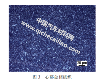

  图3 为试件心部的金相组织。由图3 可见,组织为回火屈氏体+少量铁素体,为正常淬火后中温回火组织。

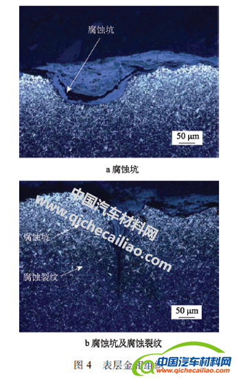

  图4 为试件表层的金相组织,可以看出,表层凹凸不平,存在较多腐蚀坑,部分腐蚀坑底部可见腐蚀裂纹垂直表面向心部扩展,腐蚀裂纹外宽内窄,呈喇叭状,腐蚀坑及腐蚀裂纹内部充满腐蚀产物。试件表面有脱碳现象,腐蚀较轻的区域脱碳层深度约为0.15mm,脱碳区域以部分脱碳组织为主,最表层可看到长大的块状铁素体,出现全脱碳组织形态。

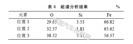

  2.7 能谱
  图5 为腐蚀裂纹内部腐蚀产物能谱分析的取样位置,表4 为能谱分析结果。可以看出,腐蚀裂纹内部腐蚀产物成分主要为O,Si,Fe,无S,Cl 等活性腐蚀离子。

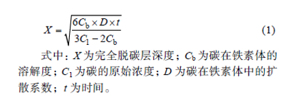

  试件化学成分、非金属夹杂物等级符合技术要求,心部硬度满足技术要求,心部金相组织无异常。试件表层硬度较心部下降明显,且已低于技术要求,结合金相组织分析可知,表层有明显脱碳,脱碳层深度约为0.15 mm,脱碳层中可看到长大的块状铁素体,出现完全脱碳组织形态。式(1)为完全脱碳层深度
  计算模型:

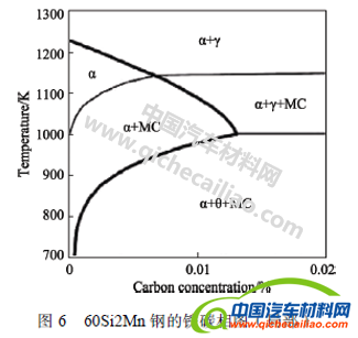

  根据式(1)可知,出现明显的完全脱碳层要求碳在铁素体具有一定的溶解度。由60Si2Mn 钢铁碳相图(如图6 所示)铁素体中碳的饱和曲线可知[8],当加热温度小于950 K 时,碳在铁素体中的溶解度小于0.01%,此时已很难满足脱碳条件,也不发生铁素体脱碳,即不发生完全脱碳。在单相奥氏体区,无论加热炉气氛中的碳势高低,也不存在完全脱碳。因此,可推断此试件或材料在此温度上下限区间范围内有较长的保温过程。
