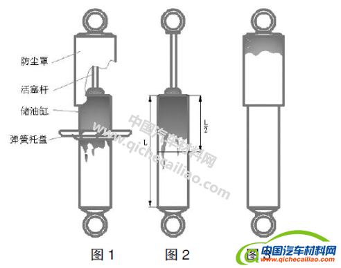

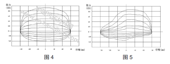

  淤当油流淌或油污至弹簧托盘以下时,应更换减振器(如图1)于当油流淌或油污至储油缸长度1/2 时,应更换减振器(如图2)盂防尘罩上的油污不能作为减振器失效判别的依据(如图3)。储油缸油迹高度不到弹簧盘以下或不到储油缸长度1/2 时,均不能更换减振器,此状态时其油量损失远不到30ml,其阻尼特性仍无任何变化。(如图4)
  大量试验表明,当减振器油量减少到30ml 以下时,其阻尼特性才明显减小。(如图5)

  2.1 减振器渗油:减振器渗油是由于结构原因,属于正常现象,储油缸上端只有油污(固体状),并无油流淌,用干净干爽的手触摸无湿度,无油沁入指纹。
  从发现油污再行驶2-3 万公里,油污扩展仍很缓慢,其油量损失不超过10ml,不会对减振器阻尼特性产生任何影响,减振器渗油属正常现象,不需更换减振器,尤其是防尘罩上的油污更不能作为减振器失效判别的依据。
  减振器的活塞杆在往复运动过程中,在其表面有可能将很薄的油膜带出减振器外部,而存留于储油缸上端,尤其是近年来活塞杆采用微裂纹镀铬的新工艺,更容易把少量油膜带出减振器外,而活塞杆微裂纹镀铬的目的就是让活塞杆表面形成油膜,润滑其油封刃口,延长油封寿命,所以由于活塞杆带出了油膜而形成的渗油属正常,但必须说明的一点是,渗油的只是少部分减振器,约占15%,渗油的减振器的使用寿命并不比不渗油的减振器短,其原因就是渗油的减振器其油封刃口的润滑更好的缘故。
  减振器防尘罩上端360 度,均匀高度的油污(如图3)是由于活塞杆在高速往返运动中会将雾状的油分子颗粒带出减振器外,存留于防尘罩内腔上端,并从防尘罩上端的缝隙处不断逸出,并逐步的扩展和增厚,时间稍长便会形成油污,尤其当今充气式减振器此现象会更突出一些,它和减振器失效并无关系。

  漏油现象:储油缸上端有油流淌的痕迹(液体状),用干净干爽的手触摸,有湿度并有油沁入指纹。从发现有油流淌再行驶2-3 千公里,油流淌的痕迹超过储液缸长度1/2 左右,此时油量已减少30ml 以上,示功图明显产生缺口,如图五。减振器阻尼力明显变小,此减振器已经失效,应更换新的减振器。
