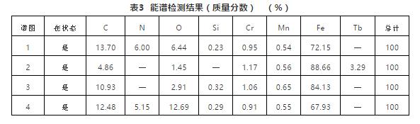

图7、表3是裂纹源能谱检测位置和结果,其中谱图1、2、4检测部位为氮化化合物层区域,其中谱图1和谱图4区域可见明显的大量孔隙,对其进行能谱分析,该区域的氧含量明显大于谱图2和谱图3区域,且最靠近表面的谱图4区域,含氧量最高,远超过其他区域,表明零件氮化后表面疏松区域被氧化,降低表面强度和疲劳性能,导致零件试验过程中发生断裂。
