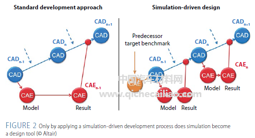

  多年来,汽车行业在设计、开发和测试等各领域使用仿真技术。通过仿真设计和验证,提前查找故障缺陷,并提出解决方案,进而缩短产品开发周期。然而,由于工程师在创建仿真模型时需要较长的时间,这无法与设计团队的进度需求相匹配。因此,仿真技术仅在验证过程中发挥作用。如果能模拟和优化被用作设计工具,并结合到车辆设计过程中的帕累托图中(如图2),将更加节省设计成本。可以在早期概念阶段充分利用模拟的优化潜力,获得更多的设计信息。一旦设计阶段开始,许多因素将被确定,整体设计的重大变化要么无法实现要么太昂贵。

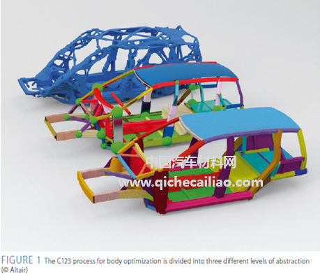

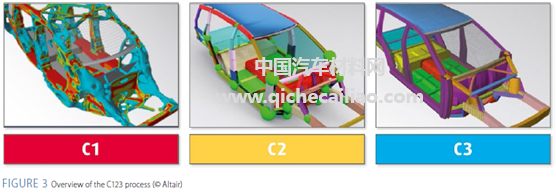

  为了应对这一根本性挑战,Altair创建了C123开发方法,在开发早期为工程师提供了宝贵的见解。C123方法是一种非常灵活的方法,在白车身开发的三个阶段进行优化,如图3。C1阶段构建空间模型,定义载荷路径;C2阶段添加各种梁、A/B柱等结构单元;C3阶段基本与使用shell模型的传统方法相同。为了快速模拟和优化壳模型,通常忽略基本设计决策不需要的细节。模拟驱动开发的目标是提供支持,展示正确的方向,评估设计备选方案,并在所有开发目标之间找到最佳平衡点。
  遵循该方法,可将共享平台上的各车辆配置集成到数值设计过程中,无需再对每个变体进行细化。

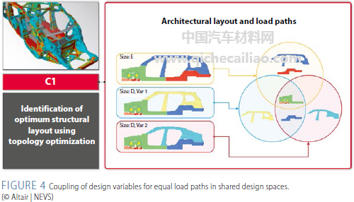

  如图4所示的C1阶段可提供车辆基础数据设置的参考。如可用的设计空间和所匹配的结构,以及各种车型(coupé,面包车,豪华轿车)需要的设计空间。C1阶段的目标是确定最佳负载路径。

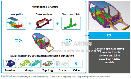

  在第三阶段(C3)中,将更多细节问题添加到模型中,采取多学科优化设计(MDO),如图6。该阶段对项目的最终实施和成本控制特别重要,相关设计决策需要建立在实际生产条件基础上。如:钣金的设计、铸造工艺、成型工艺等。将包含前两个阶段的所有信息集成在一起,进一步优化研究,创建最终模型。
