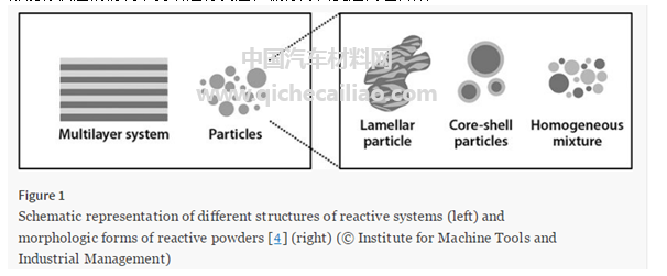

  微粒热反应体系由至少两种能够彼此反应的组分组成,例如镍和铝(Ni + Al),钛和硼(Ti + 2B)或铂和铝(Pt + Al)。反应系统在被激活后将不断释放热量,使得其可在没有外部能源供应的情况下持续进行反应,被称为自蔓延高温合成。
  通常来说,反应系统可分成多层系统和微粒。反应性多层体系由10-100nm范围内的至少两种金属组分交替层组成,总厚度在20和100μm之间。具有核-壳结构的颗粒和反应性离析物的均匀粉末混合物。应该指出的是,反应性颗粒包括层状和核-壳结构,并且每个颗粒本身都具有反应性。与此相反,均匀的粉末混合物仅在整体上具有反应性。反应系统的固有结构将影响反应速率,活化和最大燃烧温度等因素。

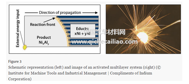

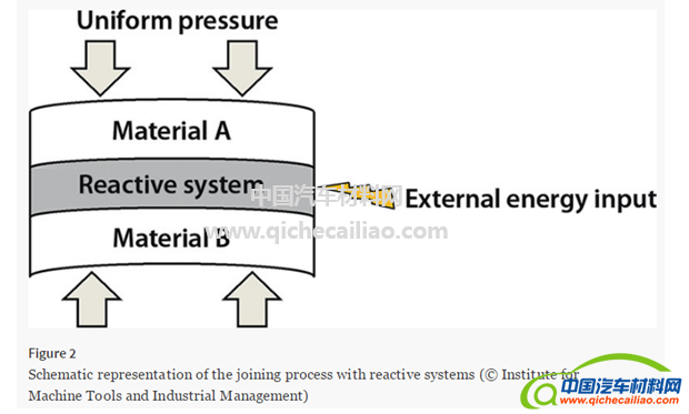

  如图2所示,将反应系统置于两种材料的结合之处。通过外部能量输入,在接合面上施加约0.1至50 MPa 的均匀分布压力时,引发放热反应。然后从引发点处在体系内层层扩张,形成连接。
  该系统的反应速度可达到100 m/s,其最高的燃烧温度只能持续几毫秒。这意味着连接部件表面受到的热能较小,对于部分金属材料来说,难以熔化。因此,在连接过程中,连接件的表面需要用用焊接材料涂覆,该焊接材料在放热反应期间熔化形成牢固的接合。该方法适用于金属、塑料、陶瓷复合材料等的连接。目前已成功用于半导体、车身结构件、电子电器件等部位。然而,该系统的应用成本较高。并且,由于材料的脆性,该系统仅适用于平面或略微弯曲的连接。

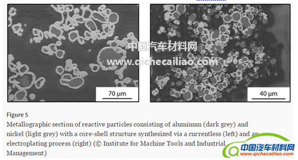

  反应颗粒最初是通过球磨机加工形成铝和镍金属粉末,在将其结合成较大的团簇,形成精细的层状结构。但由于金属材料暴露在空气中,且研磨过程有热量产生,金属粉末易发生氧化,形成氧化层,特别是铝粉。虽然可采用在保护气氛中研磨的方法,但需要复杂的系统技术和较高的成本。此外,研磨过程中相互冲击和碰撞会引起颗粒的意外激活,研磨时间过长可能导致部分产品提前发生反应。
  由于存在氧化的风险,研究人员采用化学合成的方法,将镍材料按一定的化学计量比沉积在铝颗粒表面,形成核-壳结构。
