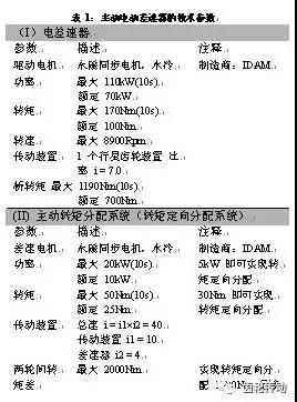

舍弗勒高级开发团队,将图 6 所示的电动转矩分配系统整合成为一个电驱动单元。这个电驱动单元是为一款全时四驱的中级车设计的(图 7)。主动电差速器由以下两个基本单元组成,“电差速器”和“主动转矩分配系统”[2][3]。这两个基本单元都与车的半轴同轴,而量轻化差速器是其连接装置。主动电差速器的最终设计如图 8 所示,其主要技术参数列在表 1中。
