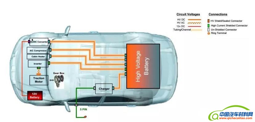

典型纯电动车高压线束示例
一、车内高压线束基本特点
1. 大电压/大电流
新能源汽车电池电压可达600V,对应导线耐压等级达300A。而传统燃油车电池电压一般为12V,对应的导线耐压等级小于60V。
2. 大线径导线数量多
新能源汽车在高压电池、逆变器、变压器、低压电池、空调压缩机等等部位都需要用到大线径导线,数量非常之多。

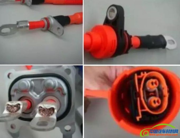

(1)导线选用
采用高压导线600V/900V(AC)(参考ISO19642);
采用壁厚高线,壁厚0.6mm—1.1mm;
采用耐热导线,耐热150度或以上
可选用硅橡胶导线,交联聚乙烯/交联聚烯烃材料
导线外层保护
(2)密封
与高压连接器匹配,采用导线密封件、热缩管、Pass-thru密封件、橡胶件等多种方式进行密封,以进行防水防尘(IP67,IP69K)。要求导线具有良好的圆整度、尺寸稳定性能、老化性能。

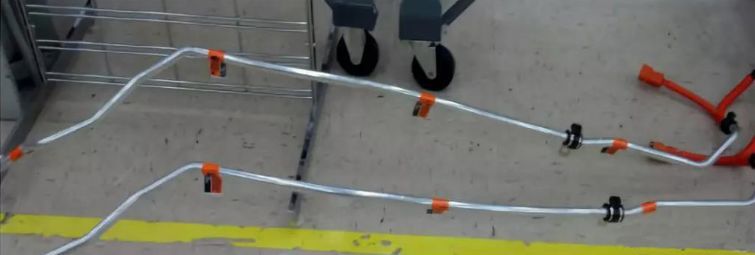

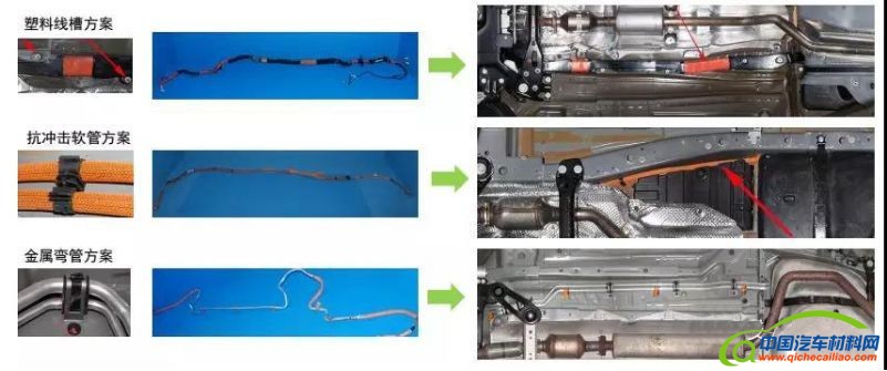

2. 布线
车内高压线束布置有以下要求:
(1)静态负载情况下,最小转弯半径4倍导线外径;
(2)动态负载情况下,最小转弯半径8倍导线外径;
(3)高低压导线间距最小不低于100mm;
(4)高压接插件出线端到第一个固定点的距离不大于100mm,相邻固定点之间的距离一般不超过150~200mm;
(5)高压线束尽量布置于车底;
(6)导线选择韧性导线如硅橡胶导线、柔性交联聚烯烃导线.

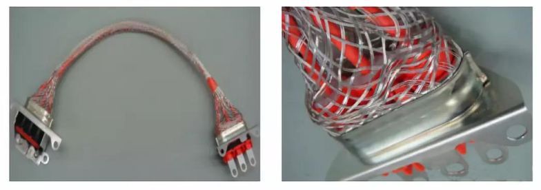

(2)Bundle Shielding
为整体屏蔽,导线为未屏蔽,目前多为日系OEM使用。
Bundle Shielding,是指在线束外用一种轻型编织金属屏蔽层固定作为屏蔽构件情况下,保护导线束以防电磁干扰
Bundle Shielding示例
(3)铝管屏蔽
铝管屏蔽也属于整体屏蔽,导线为非屏蔽,目前多为日系美系OEM使用。
铝管屏蔽示例
