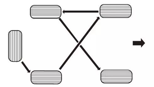

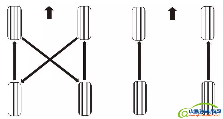

2.轮胎换位
基本的轮胎交叉换位方法  ▼
注意:
如果明显存在轮胎磨损不均,则应排除造成这种磨损的故障原因。
如果轮胎换位,建议同时检查轮胎和车轮总成平衡。
车辆前后轮由于运转时所承受的负荷各不相同,磨损的情况也会大不相同,所以为避免轮胎受单一方向的磨损,定期适时的换位,才能使轮胎磨损均匀,进而延长轮胎的使用寿命。建议每5000~8000km换位一次,轮胎换位的主要目的:
■ 保证轮胎磨损的均匀及疲劳度平均化,确保稳定性与经济性。
■ 换位时检查轮胎的状况,及时发现损伤,预防事故发生。
备用轮胎启用后的换位方法 ▼

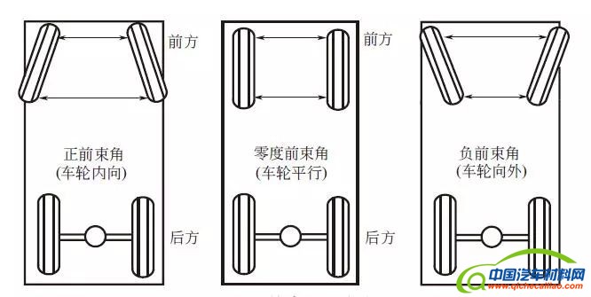

前束是用来测量车轮向前转动或偏离车辆中心线的距离。对前束的另一种理解可以说成是两个车轮前部之间的距离与相同两个车轮后部之间距离的对比。如果车轮之间完全平行,那这两个测量值应该是相等的并且也就是说前束角为零度。如果车轮前部向内倾向中心线,可以说前束角为正。当车轮向外倾时,可以说前束角为负。正前束角和负前束角也就是通常所指的前轮前束和前轮后束,如下图所示。
前束的功用在于补偿轮胎因外倾角及路面阻力所导致的向内或向外滚动的趋势,确保车辆的直进性。

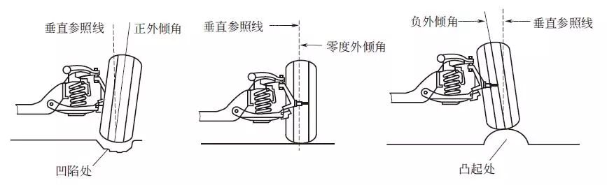

 外倾角 ▼
外倾角是轮胎相对垂直参照线的倾斜角度,当一个车轮的顶部向外倾斜时,可以说此时外倾角为正。当一个车轮的顶部向内倾斜时,可以说此时外倾角为负。外倾角的设置可以影响车辆方向的控制和轮胎的磨损,如下图所示。
各种悬架和转向装置设计的目的是在车辆行驶时,通过保持车轮垂直于地面和沿直线行驶来最大限度地减少轮胎胎面磨耗和传递牵引力。
不恰当的外倾角设置会引起轮胎磨损过快或磨损不均。过大的正外倾角将引起轮胎胎面外侧磨损。当胎面外侧的负荷高于内侧时,将引起这种不均匀磨损。
过大的负外倾角将引起轮胎胎面内侧磨损。胎面内侧的负荷高于外侧时,将引起磨损不均匀。

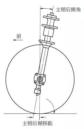

 主销后倾角 ▼
主销后倾角是主销轴线向前或向后倾斜的角度。主销后倾角是从侧面观察时,测量转向轴线至垂直线之间的角度而得。
从垂直线向后倾斜,称为正主销后倾角,向前侧倾斜称为负主销后倾角。转向轴线的中心线与地面有一个交点,轮胎与路面接触有一个中心点,这两个点之间的距离称为主销后倾移距。
主销后倾角可以产生直线行驶的稳定性:如车辆具有正主销后倾角,在车轮向左转动时,左轴颈便有向下沉的倾向(这是由于轴颈沿转向轴线转动,而该轴线又是倾斜的缘故)。但是由于轴颈固定在车轮总成上,加之地面也使其不可能向下移动,所以轴颈实际上不会向下移动,而是左转向节被迫向上移动,这就使车身略向上升。转向完毕,放开转向盘后,举升起的车身重量又迫使转向节向下移动。这样,就使轴颈回至原来的向正前方行驶的位置。

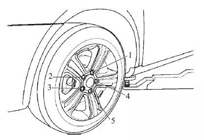

4.车轮的拆卸与更换
拆卸:
1 拧松车轮螺母
2 举升车辆
3 拆卸车轮螺母
4 拆卸车轮
安装:
1 安装车轮
2 按上图所示的顺序1—4—5—2—3 安装车轮螺母,略拧紧
3 放下车辆
4 按上图所示的顺序1—4—5—2—3,紧固车轮螺母。拧紧力矩为110N·m
