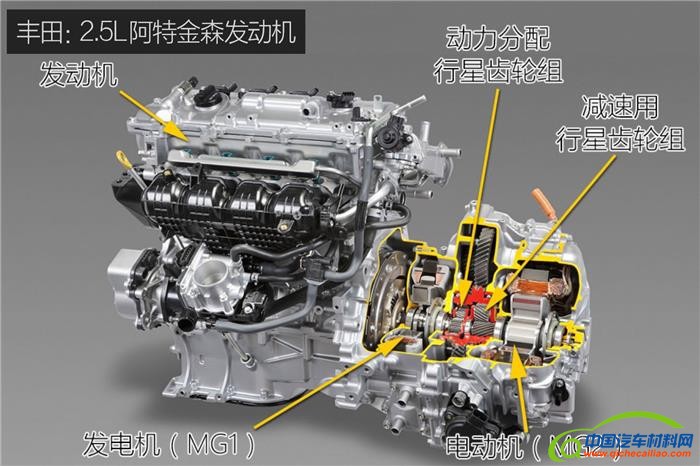

而凯美瑞的混合动力系统则要更加复杂,其混合动力系统由2.5L阿特金森发动机+E-CVT变速箱+双电机构成,属于传统的混联式混动系统。与博瑞GE MHEV不同的是,凯美瑞在发动机部分选择了大排量的阿特金森发动机,另外其还搭载了两台电机——MG1和MG2。整套系统最核心的部件就是由两台电机以及行星齿轮组构成的动力分配系统。
MG1主要用于发电,以及作为启动电机使用。而MG2主要用于驱动汽车。MG1、MG2以及发动机输出轴被连接到一套行星齿轮机构的太阳轮、齿圈和行星架上。动力分配就是通过功率控制单元控制MG1和MG2电机,通过行星齿轮机械机构进行分配的。在这种结构下,发动机输出经过固定减速机构减速后直接驱动车轮。

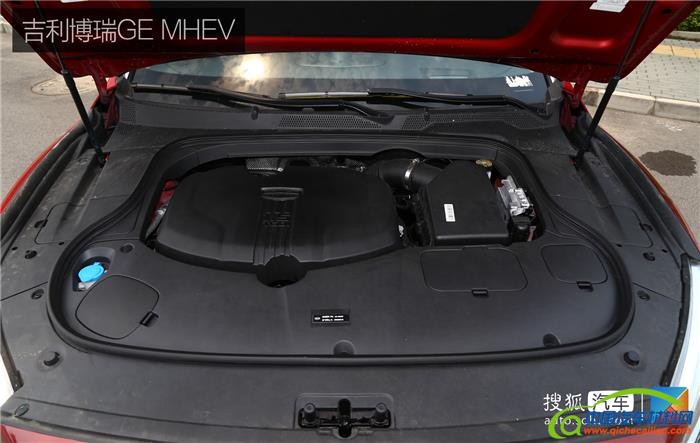

其实两款车型最大的区别就在于其选用的发动机类型不同,博瑞GE MHEV选择的是小排量涡轮增压发动机,而凯美瑞则选择了大排量的阿特金森发动机,两种发动机各有千秋,下面我们就分别来看看它们都有着怎样的特性。
混合动力系统,吉利混动系统,丰田混动系统

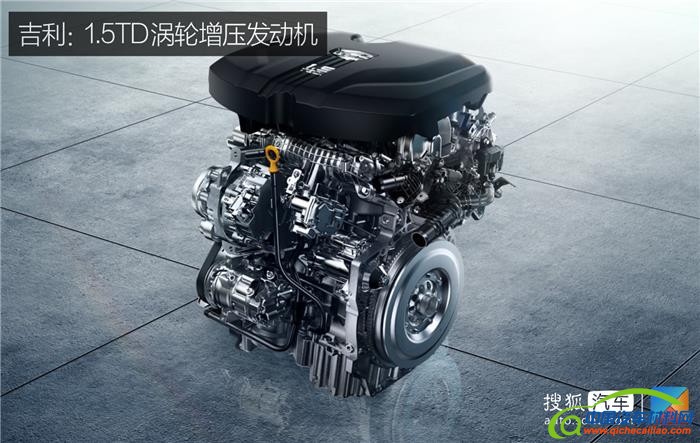

博瑞GE MHEV的1.5TD三缸发动机最大功率为132kW,峰值扭矩265N.m,其采用了低惯量轻量化涡轮,涡轮介入时机较早,1000rpm时即开始介入工作,达到140N.m,而在1500rpm时可达最大扭矩,弥补了小排量发动机起步动力不足的劣势。另外该发动机还搭载了缸内中置直喷燃烧系统,其高压6孔喷油器采用顶置式布置,可最大限度避免机油稀释并简化活塞顶部结构,200bar的高喷射压力也使得燃烧更加充分。

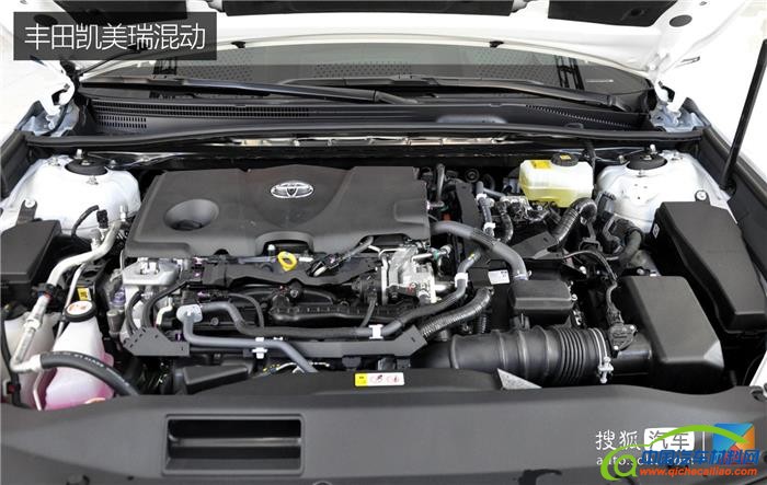

凯美瑞混动采用了2.5L的阿特金森循环发动机,其最大功率为131kW,峰值扭矩221N.m。阿特金森循环一直被应用于各种混合动力车型之上,属于较为成熟的技术手段,简单来说,其主要特点就是膨胀比大于压缩比,这样会使发动机的做功行程更长,对于燃油的利用率更高。现在大部分车的做法是采用了延长气门关闭时间的方式使吸入的空气排出去一部分,从而实现膨胀比大于压缩比的效果。

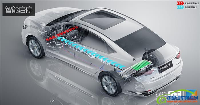

为了避免三缸发动机的抖动以及降低油耗,博瑞GE MHEV加入了智能启停功能。当车辆处于怠速状态或低速行驶时,车辆将使用电池组内的电量来维持车内负载需求,而在踩下油门后,48V电机将快速启动发动机以满足动力响应。

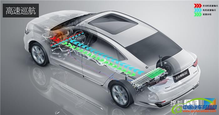

在车辆高速行驶且电量充足的情况下,控制系统会关闭发动机以降低整车滑行阻力,而在再次踩下油门时,电动机会迅速辅助发动机启动并平滑切换到当前车速。由于电机的存在,动力的切换平顺性得以保证。另外在匀速行驶时,车辆会将发动机产生的额外能量转换为电能并存储在电池组中,而这些电能将在后续的驾驶中用于急加速或起步助力。此时的电动机转换为发电机为电池组充电。

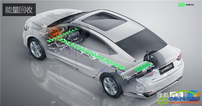

在制动或滑行时,电动机转换为发电机,将发动机的额外能量以及制动产生的动能转化为电能,并存储在电池组内,以补充电能,并在后续的行驶中实现降低油耗的目的。下面我们再来看看凯美瑞混动的行驶模式。

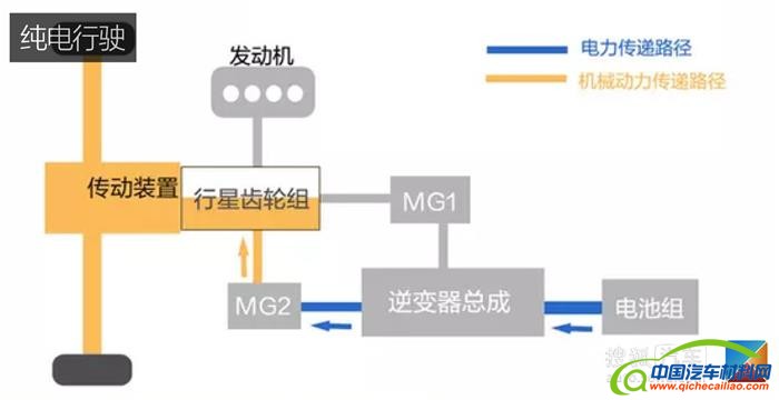

丰田凯美瑞混动:
在低速状态下,电动机的工作效率更高,所以此时系统会使用纯电动驱动车辆,起到降低能耗的作用,而这也是凯美瑞混动与博瑞GE MHEV在行驶模式上的最大差别。

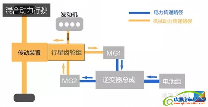

在混动模式下,发动机介入工作,将一部分动力用作驱动车辆,而另一部分则传输给MG1电机,使其带动MG2电机辅助驱动车辆,而电量充足时,电池组也会将剩余电量用作驱动MG2电机运转。

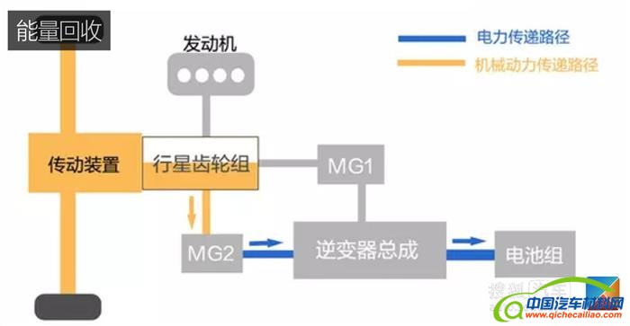

当车辆减速或滑行时,车轮会带动MG2电机,此时其由电动机转换为发电机,将车辆减速产生的能量转化为电能,并存储在电池组中,同样,发动机的额外能量也会通过MG1电机转换为电能并进行储存。

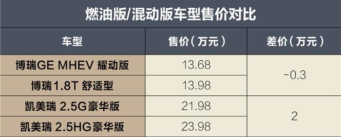

在购车和使用成本上,博瑞GE MHEV相较于凯美瑞等老牌混合动力车型有着明显的优势。从上面的表格中我们也不难看出,博瑞GE MHEV入门车型的售价甚至要低于博瑞1.8T入门版车型,两款车型在动力参数上不相上下,而考虑到博瑞GE MHEV在后期使用中更低的油耗表现,其使用成本还会进一步降低,这也真正达到了省钱又环保的目的,我想对于吉利博瑞的潜在用户来说,只要对新能源车型没有偏见,都会在购买时考虑博瑞GE MHEV车型。
而反观凯美瑞混动,同配置的燃油版车型与混合动力车型售价相差2万元,即便是考虑到后期更低的使用成本,混动版车型也并不是一个实惠的选择,可以说,这款车更加适合对于环保理念有着一定信仰的消费者。
