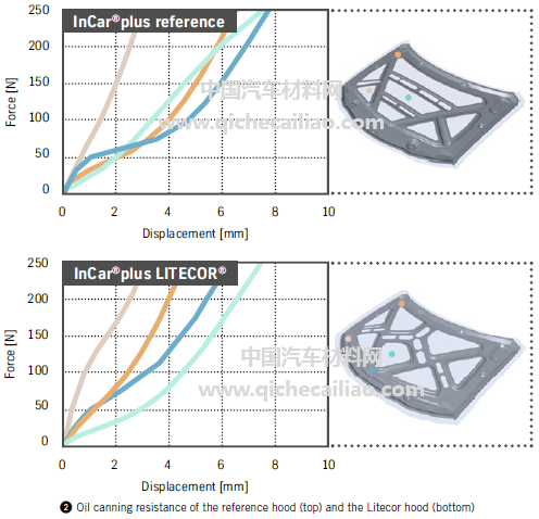

       作为InCar plus项目的一部分,蒂森克虏伯开发了“三明治钢板材料”Litecor。该材料由上下两层薄钢板,加上中间纤维增强热塑性复合材料芯层组成。钢板和芯层的厚度可根据特定的应用需求量身定制。Litecor作为发盖材料在实现轻量化的同时将更利于行人保护。
       蒂森克虏伯在该项目的研究中做了大量的工作,开发的新型发盖材料具有较好的刚性和抗凹性能。同时,行人保护也是发盖设计需要考虑的一个重要方面。Euro-NCAP碰撞测试就包括了发盖的碰撞测试,在车辆前部结构上设置168个测量点,模拟头部冲击来衡量行人保护性能。Litecor材料加上优化的设计,InCar plus项目开发的发盖将具备Euro-NCAP五星潜力。
       使用Litecor三明治材料制造的发盖外板具有出色的刚度和轻量化效果,其比对标的传统发盖外板轻了2.9千克。厚度方面,由于Litecor层状结构使得其厚度比对标金属发盖的0.70 mm要大,总厚度达到了0.85 mm。因此,研究人员进行了进一步的结构优化设计,通过减小厚度和优化支柱设计来调整内部结构,实现了1.5千克的减重。综上,新型发盖实现了4.4 kg的减重。
        力学性能方面,通过前、后横向刚度以及纵向刚度的测试,该发盖的刚性满足条件要求。Euro-NCAP的HIC值(头部损伤标准)测试可达到五星评级。

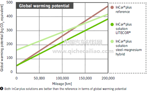

        Litecor材料发动机罩盖的成本低于2.20欧元/千克,引入镁合金材料的混合材料发盖的成本达到4.11欧元/千克。此外,考虑原材料采购、材料制造、材料回收的全周期,新型发盖更具环保优势。
