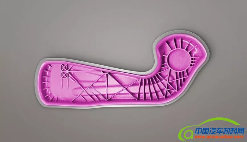

为演示这项工艺,选用了德国一家知名汽车制造商的汽车后桥纵、横向控制臂作为示范件,它们原来由固体金属制成,现在采用multiform工艺生产。在德国锡根大学X. Fang教授的指导下,研究人员对采用全新的FRP-金属混合材料制成的部件进行了设计、仿真/计算和测试。随着这些工作以及后续工艺开发的完成,一种新的解决方案应运而生,它采用高强钢板和长玻纤增强热塑性塑料,同时采用VESTAMELT® Hylink粘合剂实现异种材料的粘接。出于示范的目的,在纵向控制臂的生产中,采用了含40%长玻纤的聚酰胺6、聚酰胺610和聚酰胺12。
在multiform工艺中,首先对Weber Fibertech公司生产的一种长玻纤增强配混料进行挤出,以获得一种可成型的半成品;然后,将这种半成品与涂有VESTAMELT® Hylink(在熔融状态下传送)的预热金属板一起放入模具中;在一步生产工艺中,这两个组件被压制成型,同时还粘接在一起。模具中拥有用于肋和金属成形所需的凹形结构。这种依靠VESTAMELT® Hylink粘合剂而实现的钢与LFT粘接的集成工艺,使得部件从模具中取出时,直接就是粘接好的混合材料部件。这种生产方法,可以更技术、更经济地替代传统的多工步生产工艺。
借助于VESTAMELT® Hylink粘合剂将钢与LFT这两种不同类型的材料结合在一起,还可以使钢板厚度减小1mm以上,由此,这种纵向和横向控制臂示范件的重量可以减轻大约20%。
采用高强钢板和40%长玻纤增强热塑性塑料并借助于VESTAMID®PA12粘合剂制成的这种纵向控制臂,替代了固体的金属部件,减轻了大约20%的重量。
