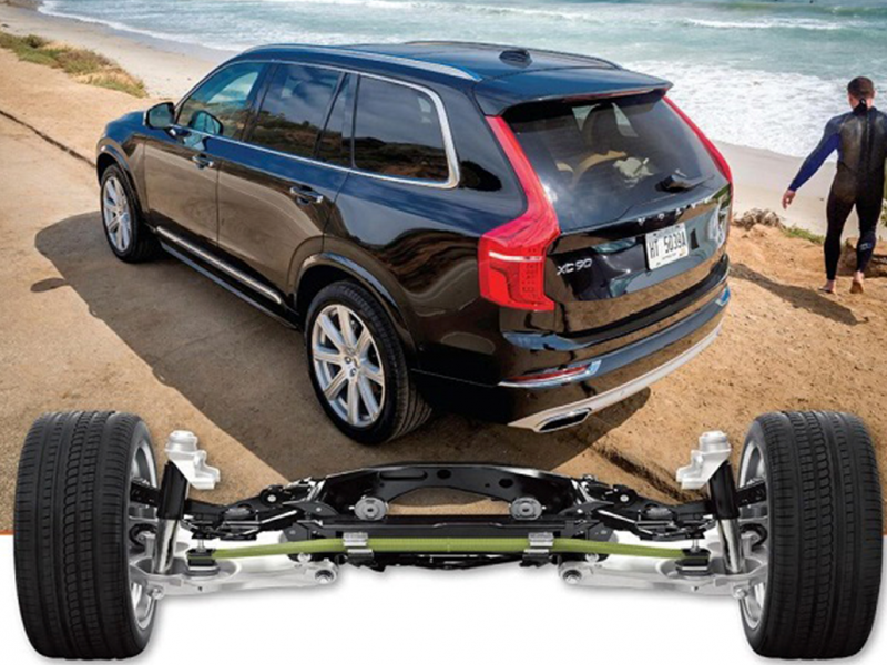

  沃尔沃新的XC90跨界SUV,是在沃尔沃新的全球“可扩展的整车平台架构(简称‘SPA’)”上生产的第一款车型,最终将包括尚未推出的S60、S90、V60、V90和XC60等几款车型。本特勒-西格里采用完全自动化的HP-RTM生产线,为SPA平台上的所有这些车型生产玻璃纤维/PU材料的后轴板弹簧,到2018年,其产量将达到每年50万个部件(图片来自沃尔沃)

  随着用于沃尔沃(瑞典Gothenberg)新的XC90跨界SUV的玻璃纤维/PU后轴板弹簧产量的攀升,该公司正准备再次提高这一门槛。XC90是在沃尔沃“可扩展的整车平台架构(简称‘SPA’)”这一新的全球平台上生产的第一款车型。作为一个组成部分,该板弹簧也将在S60、S90、V60、V90和XC60,以及可能开发的任何更大型的汽车上得到应用。

  每个板弹簧的设计都由其功能和要求来决定。本特勒汽车集团FRP底盘应用业务开发总监 Frank Fetscher解释说,相应地,这种设计决定了板弹簧的性能和成本。为沃尔沃设计的板弹簧使用了多达60层的玻璃纤维单向织物,满足了性能、耐久性和成本要求,以及非常紧凑的安装空间限制。虽然这种复合材料的板弹簧与以前的金属板弹簧的大小大体相同,但却取消了螺旋弹簧和悬架支柱,从而使得轴较少地延伸到行李箱区域,因而增加了存货空间。
  “基于材料性能,对设计带来了一些限制。”他解释道,也就是说,从豪华版的XC90到紧凑型的X60,一种板弹簧设计必须满足所有车型对性能和存货空间的要求,即长度和宽度分别都是1200 mm和60 mm。但是,与小型轿车相比,SUV 的重量可能差距很大。因此,设计了3种曲率形状,以针对每一种汽车重量提供适合的板弹簧。对于不同车型的升力和刚度等主要指标,一方面可以通过向外移动上部和内部衬套,另一方面可以通过在弹簧末端使用不同的衬垫来进行调整,以此针对每一款车型的需要而为调节弹簧性能提供额外的能力,同时确保生产过程尽可能简单。因此,本特勒-西格里能够管理大量复杂的应用。“沃尔沃和我们一起开发了这种能力,以使弹簧的刚性系数适应不同的车型。”Fetscher说道。
