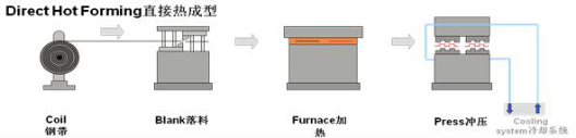

(1)直接热冲压成形技术
热成形钢板下料后,不经过预成形,直接加热到奥氏体化温度,然后放入模具中快速成形,一旦冲压形状到达预定值,零件立即被淬火硬化,见图1。该工艺主要用于形状较简单且变形程度不大的工件,由于直接成形工艺成本较低,使用也最为广泛。
1 直接热冲压成形工艺示意图

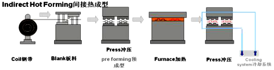

(2)间接热冲压成形技术
热成形钢板首先在常规冷成形模具中成形到最终形状的90%~95%,然后将预成形的零件加热奥氏体化后热冲压成形和淬火硬化,工艺过程见图2。对于一些形状复杂或者拉延深度较大的零件,间接热冲压成形可以避免成形开裂,零件的预成形可以减小材料与模具之间的相对位移,从而减小模具表面在高温下的磨损。采用镀锌涂层热成形钢的零件一般必须使用间接热冲压成形工艺。
间接热冲压成形工艺示意图
