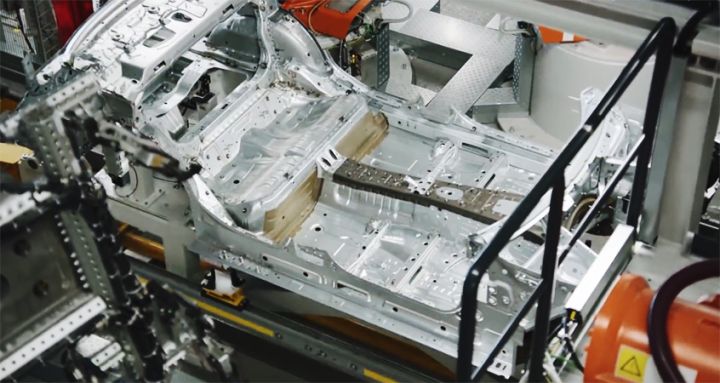

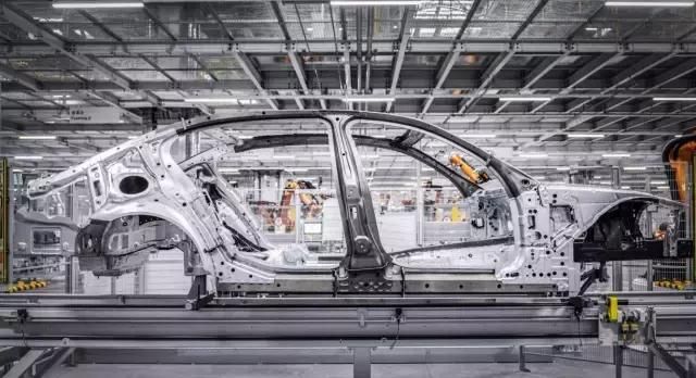

这应该是一个宝马3系(G20/G28)的白车身,可以看到B柱,顶边粱,车顶前横梁,门槛外侧,中央通道加强版使用了铝硅涂层的热成型钢。
G20/G28的中央通道的热成型加强板呈棕色,在其左侧的热成型件横梁加强板呈黄色

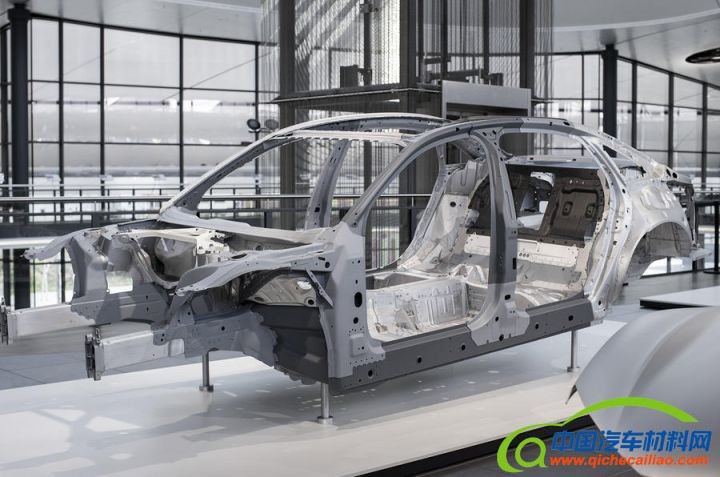

A8(D5)的白车身,顶边梁的一部分,B柱加强板,内外门槛,前下围使用了热成型工艺。B柱看上去使用了激光拼焊技术,下部的软区就不是热成型钢了。后排座椅隔板的黑色材料为碳纤维。车身剩下的冷冲压钢制零件相比于银白色铝合金零件而言呈灰色。

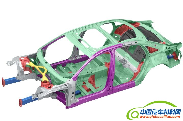

A8(D5)的白车身示意图,紫色部分为热成型钢,灰色部分为冷冲压钢,红色/绿色/蓝色部分为铝合金,黄色部分为镁合金,黑色部分为碳纤维

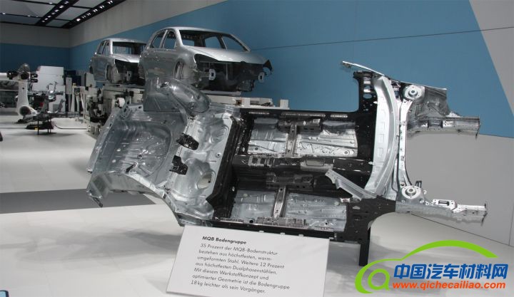

MQB平台下半白车身:
整个中央通道,A柱内板,内门槛,后座附近连接中央通道的横梁加强板,后座后侧藏在下方的横梁都是PHS
