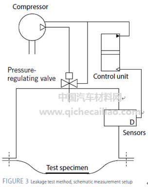

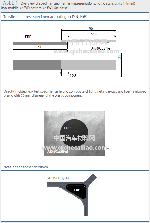

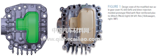

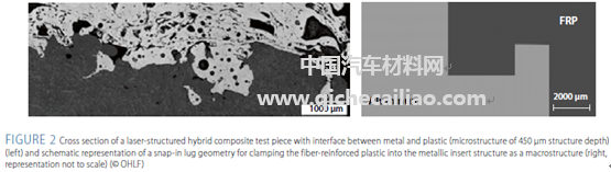

  研究人员选择全轮驱动车辆的HL 600后桥齿轮盖(图1)为原型,采用CNC加工。通过不同试样的工艺设计,对其拉伸剪切性能进行测试(按照DIN 1465标准)。塑料/金属的互锁结构如图2所示。此外,将各式样至于压力为0.4bar的环境中进行气密性测试,具体如图3。

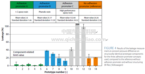

  除了机械互锁之外,粘合剂也是非常重要的。这里测试了未经粘合剂粘接以及三种树脂材料粘合剂体系,包括单组份环氧树脂(粘合剂A)、酚醛树脂(粘合剂B)和超高温高性能环氧树脂(粘合剂C)。在有缺口的齿轮箱盖上测试粘合剂,材料分别选改性聚酰胺(PA)6.6和Albis Plastics的35%玻纤增强材料。测试结果显示,只有环氧树脂(粘合剂A)表现出较好的防泄漏性能,具体结果如图4。
  对于需要承载流体密封的壳体结构,往往需要后期组装而形成密闭性。新开发的塑料/金属界面互锁结构将金属与纤维增强塑料结构相容,无需后续组装。即使材料具有不同的热膨胀系数,塑料在金属件上收缩,仍能保持较好的密封性。注塑成型过程中,将带缺口的预热金属嵌件插入温控注塑模具中。填充时将热聚合物熔体压在金属插件上,形成塑料/金属复合材料部件。冷却过程中塑料收缩产生的内应力可更好地实现两种材料的互锁结构。

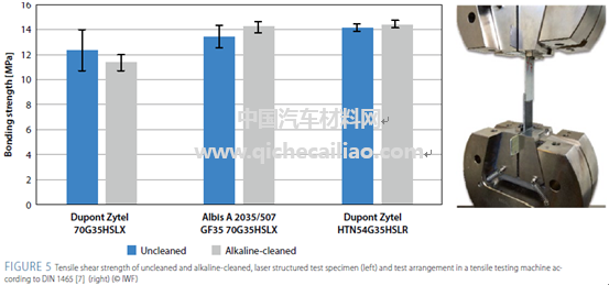

  对于大规模生产而言,工艺的可靠性是需要重点考虑的,以确保产品质量的稳定,降低废品率。这里必须考虑粘合剂的润湿性、半成品的预处理和清洁等问题。研究表明,新型互锁结构具有较高且稳定的结合强度,无需昂贵的预处理。图5为几种材料结合强度的测试结果。根据DIN 1465,在100 kN条件下使用以下材料(式样:12.5 mm×25 mm):
  PA6.6 Dupont Zytel
  70G35HSLX
  PPA Dupont Zytel HTN54G35HSLR
  PA6.6 Albis Altech PA6.6
  A 2035/507 GF35
  此外,还根据工业应用中老化性能的相关测试标准进行了老化测试(气候老化和耐齿轮油老化。
