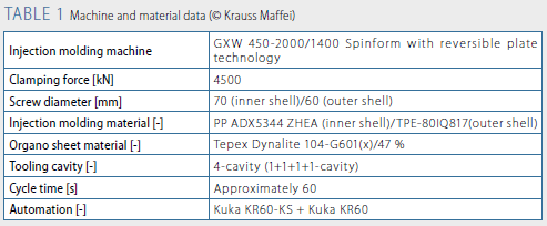

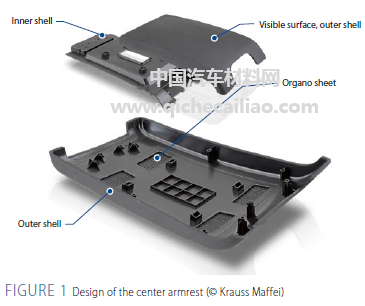

  Krauss Maffei还将Fiberform技术与用于多组分注塑成型的Spinform技术相结合。用该工艺制造的中央扶手,内壳由PP和热塑性弹性体(TPE)制成;外壳采用了来自Lanxess的增强有机片材,浸渍PP树脂,然后与热塑性弹性体TPE包覆成型。具体如图1和表1。

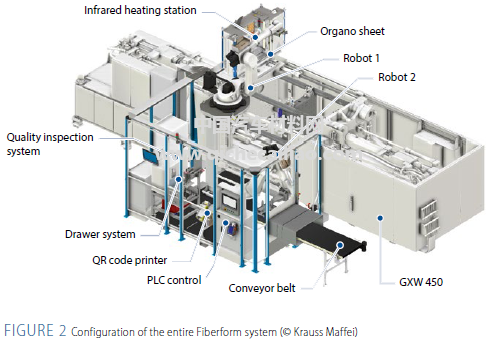

  图2和图3是用于制造该中央扶手的自动化生产线。有机片材被输送系统送入,经光学检验确评估有机板的轮廓、纤维取向和尺寸等,将超出规定尺寸公差的部分去除。同时,有机板通过X和Y方向进行精确定位,使得机器人可在相同位置夹取片材,并输送至红外加热站。加热站对片材两侧进行加热后转移至模具系统。通过尽可能缩短这期间的转移距离,可使得片材在转移过程中的热量损失较少,可进一步缩短加热时间。
  在中央扶手的制造时,第一阶段将扶手的内外壳采用PP注射成型;然后打开模具,延中心点旋转180°。在第二阶段闭模包覆TPE弹性体成型,然后利用机器人脱模。

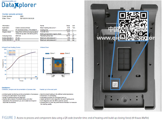

  同时,为记录该工艺过程的相关性能数据,如加热曲线、注射圧力曲线等,该产线配置了DataXplorer系统。实现了对工艺参数和产品数据的实时监控和可追溯性。具体如图3。

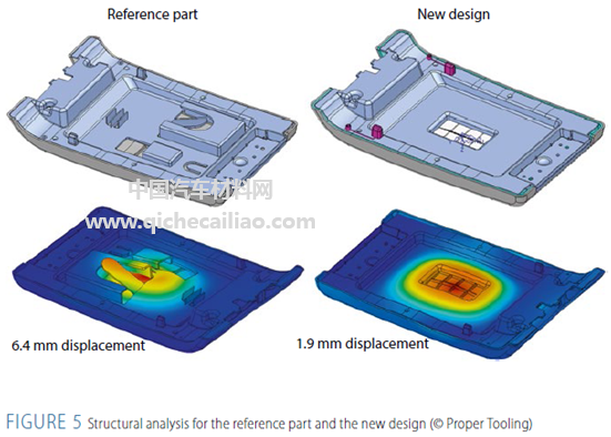

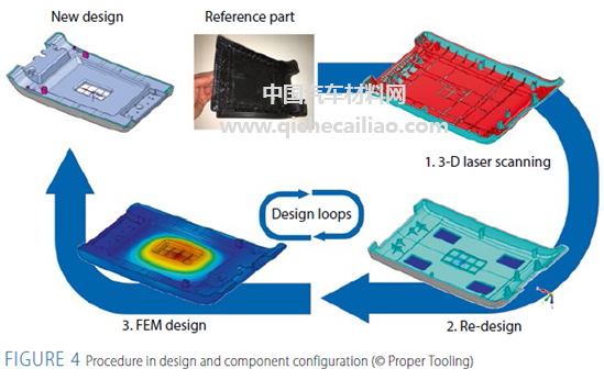

  采用逆向工程设计方法对中央扶手进行产品设计,具体如图4所示。为进一步降低重量和成本,原扶手采用的ABS材料被包含有机板增强的连续纤维增强PP复合材料所取代。同时对其厚度、结构等进行优化测试,具体如图5所示。

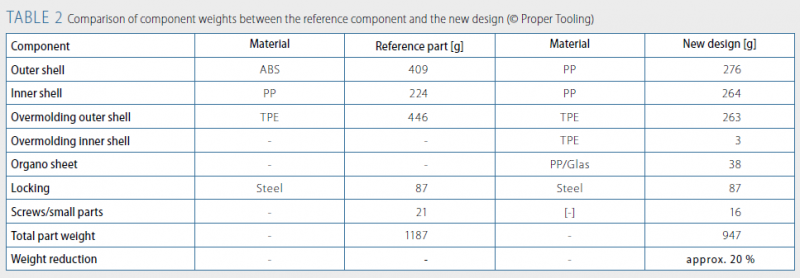

  有机片材的插入有效地提升了部件的强度和抗冲击性。因此,在强度满足的情况下,可进一步降低部件壁厚,实现减重。新材料方案的中央扶手可实现减重超过20%,具体见表2。

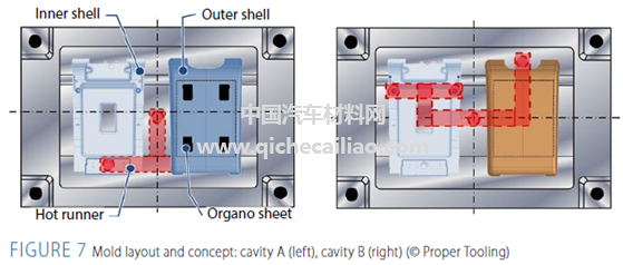

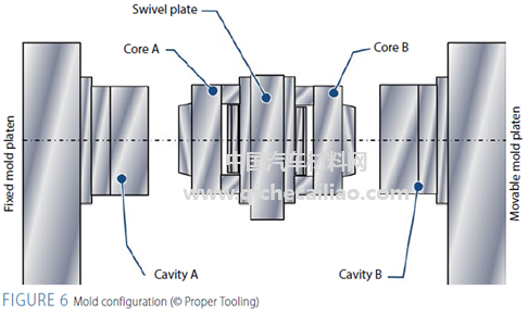

  新型技术可实现内外壳部件的同步制造:首先在各个腔中制造两个部件的基本壳体结构。该过程需要将有机片材加热到熔融,然后插入至型腔中。采用定位销实现片材的快速精确转移,以节省时间,减少片材的冷却。接着模具关闭,有机片材实现热成型。然后注入PP树脂进行注塑。接下来打开模具,以中心点为基准旋转180°,再次关闭模具注入TPE弹性体。最后脱模去除部件。该模具工艺的设计使得A、B两侧同时工作,可将生产周期降低至60s以内。

  该中央扶手的设计是机械工程公司Krauss Maffei,模具制造商Proper Tooling和材料供应商Lanxess合作项目的一个典型例子。通过材料的替代和成型工艺的优化,该部件实现了20%的减重。除此之外,单一部件的成本也降低了约15%。此外,该生产系统还支持多种产品的转换,无需大量更改。
