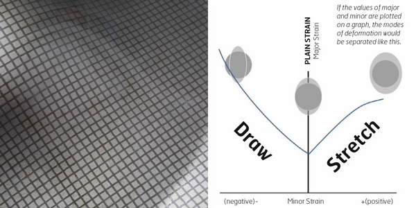

  测量AHSS和UHSS实际成形极限的一个好方法是在拉伸试样上创建一个2×2mm的网格,并在试验后观察靠近破坏区域的局部变形情况。例如,如果我们看一下先进高强度钢Docol® 1000DP进行的拉伸试验,我们发现变形集中在破坏区域。
  “通过观察2mm的距离并测量网格框变形的程度,可以看出它已经拉长了20%。另一方面,标距超过80mm的延伸率仅为10%。在成形细节方面,几乎所有变形都在局部发生。因此,测量80mm标距延伸率的传统拉伸试验并不能说明高强度钢的成型程度,”Troive说道。
  300<em></em>x300-curve_副本
Docol成形曲线
  查询FLD
  那么在哪里可以找到不同牌号的AHSS和UHSS的准确成型资料?我们为每种Docol牌号钢提供成形极限图(FLD)。
  FLD显示了几种不同测试的结果,这些测试基于不同应变路径条件的局部伸长观察,不仅限于拉伸测试的情况。除FLD外,我们还可以提供有关Docol AHSS的更深入的知识和建议,以确保您从所选材料中获得最大效益。
  这样,让我们一劳永逸地澄清误解。谈到AHSS和UHSS时,请不要将延伸率结果作为衡量钢材成型性的唯一指标。远不止这些 - 升级到更高强度钢的可能性其实超乎您的想象。
