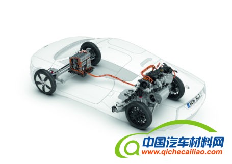

发动机位于后车轴,电池组位于前车轴

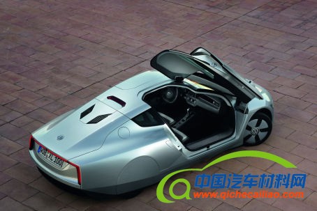

XL1采用欧翼式车门
整车扭转刚度超过30,000牛米/度,采用欧翼式车门,乘客座椅位置稍微与驾驶座椅错开向后方偏移一定距离,以保证驾驶者与乘客的肩部具有足够的空间,该车宽度仅为1665毫米。两缸柴油发动机安装于后车轴上方与大众7速DSG变速箱连接,并且配备平衡轴以抵消发动机振动时产生的惯性力,变速箱中具有3个离合器以更好地与电动马达协同作用使其最大输出功率达到100千瓦(134马力)。

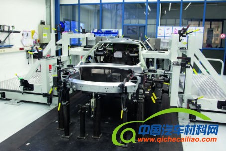

装配过程
此外,XL1电池组蓄能5.5千瓦时,安装于前车轴处,以保证整车的前后重量分布达到平衡。为了保证车身尺寸的精确度,大众XL1的车身制造过程中将首先使碳纤维横造式车架固定于组装支撑板上,并用夹具固定。再将车顶部分组件通过粘合的方式固定,车后方主干部分通过胶合以及螺栓链接方式固定。
XL1装配第一阶段,车架装配
两扇欧翼式车门制造过程施行最严苛的公差标准;车门材料上的钢材与铝材能够根据具体外饰形态进行重塑,但是碳纤维材料不能。车门铰接在 A 柱下端和车顶边框略高于挡风玻璃处的两个点上,所以车门向上展开时也会略微前倾。车门可以完全升到车顶上方,因此打开时可空出非常大的进出空间。车身A柱处的碳纤维材料厚度由2毫米到6毫米不等,其中还包括环氧树脂和四种不同类型的聚氨酯胶,包括在特殊领域使用高弹性胶。

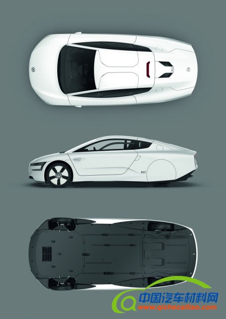

XL1车身采用低空气阻力设计,风阻系数仅为0.189
