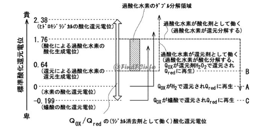

  为了实现主自由基消除剂能够被自由基所氧化,副自由基消除剂能够被主自由基消除剂的氧化体所氧化,并且被氢和甲酸还原,对于主自由基消除剂和副自由基消除剂的再生与氧化还原电位关系如下图所示:
  微信图片_20190612113052
  由上图可以看到,氧化还原对(B)的氧化还原电位比所述氧化还原对(A)的氧化还原电位低,且比甲酸的氧化还原电位高。由于膜电极组件中含有过氧化氢,不能使用芬顿活活性大金属离子作为氧化还原对,如Fe离子( Fe2+、Fe3+ )、游离的Cu离子( Cu+、Cu2+ )和游离的含V离子( V2+、V3+、V4+、VO2+、V5+、VO2+ )。
  为了提高自由基消除剂的效果,自由基消除剂的氧化还原电位最好高于0.64 V vsNHE且低于1.76 V vs NHE。
